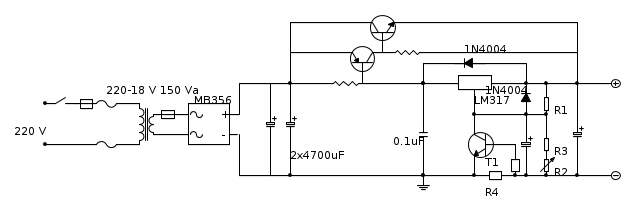

Possono andare bene questi transistor nel mio circuito?
PNP MJE295 10 A
NPN BD911 15 A
considerando che il mio obiettivo è raggiungere i 5 A "tranquillamente"?

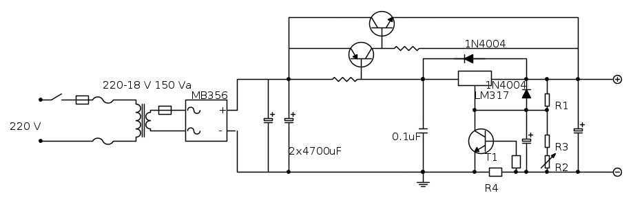

Che ne dite di questa soluzione?
E' fattibile?
però non so quali BJT scegliere.

Cosa ne dite dello schema postato?

Non avevo mai visto la soluzione del transistore per la protezione, essendo molto curioso la vorrei approfondire, hai per caso un link di qualche datasheet o documentazione in cui si fa riferimento? Magari mi è sfuggita di mano.. :roll:
I regolatori di tensione della serie 78xx & 79xx, dispongono già internamente di una loro protezione (anche se qualche prevenzione in più ovviamente non guasta).
Per il sovraccarico di corrente il fusibile al trasformatore dovrebbe svolgere anche questo compito, quello che secondo me puoi implementare è un regolatore di corrente.

Come NPN userei un 2N5038.
La resistenza R4 devi dimensionarla per la corrente massima (usa la formula W = R x I ^2)
Poi utilizza una resistenza di potenza pari a circa il doppio di quella che avrai calcolato.
In caso di protezione, la tensione non potrà scendere a 0 volt in quanto LM317 limiterà a 1.25V.
Quindi considera che, in caso di protezione, dovrai dissipare sui transistor una potenza pari a :
W = (Vin - Vout) x Icc
Giorgio

Ho trovato dei transistor da 8 A.
dite che vanno bene?
Ne metterei due in parallelo come da schema postato.

Il problema è che dispongo di due BJT da 7 A.
Ho notato che i BJT come l'mj4502 da 20 A oppure altri da 30 A costano uno sproposito.
Il mio quesito è:
posso usare questi BJT da me in possesso poiché la corrente che richiedo io è 5 A?
