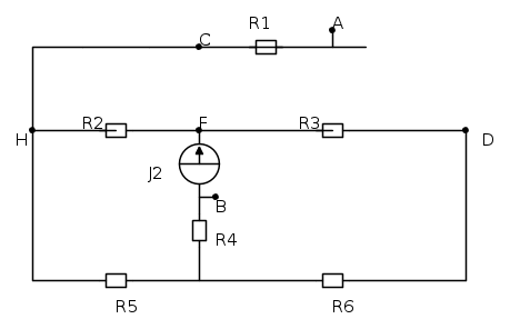

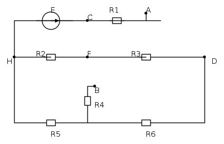

Buongiorno a tutti. Questo è l'esercizio uscito all'esame. Bisogna calcolare i parametri di Thevenin ai morsetti A-B.
\[J1=10 A\]
\[J2=15 A\]
\[E=100 V\]
\[R1=R2=R3=15\Omega \]
\[R4=R5=R6=25\Omega \]

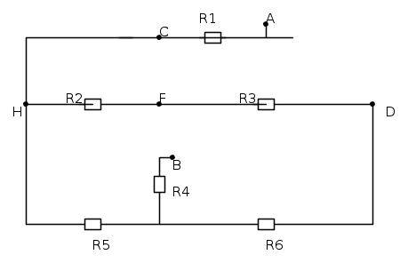

Allora per calcolare la resistenza di Thevenin spengo tutti i generatori indipendenti interni e noto che:
-Le resistenze R2-R3 sono in serie
-La serie (R2+R3) è a sua volta in serie con R6
-La serie (R2+R3+R6) è in parallelo con R5
Quindi:
\[R_{Th}=R1+\left  ( R2+R3+R6 \right )||R5 +R4 = 57.18\Omega \]

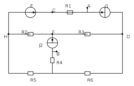

Per calcolare \[E_{0}\] uso la mia solita sovrapposizione degli effetti.
C':
Facendo di nuovo tutte le semplificazioni dovute e applicando la LkT ottengo: \[E_{0}^{1}=-E\]

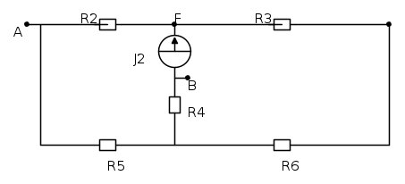

C'':
R1 essendo collegata ad un c.a. non è attraversato da corrente e quindi si può concettualmente eliminare dal circuito:

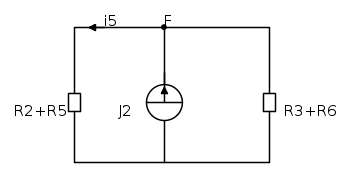

Applicando la LkT alla prima maglia ottengo : \[E_{0}^{2}= v_{5}+v_{4}=R5\cdot i_{5}+R4\cdot J2\]
Ricordando che un generatore di corrente in serie con un resistore equivale al generatore stesso e notando che la resistenza R2 è in serie con R5 e R3 è in serie con R6 ottengo il seguente circuito:
\[i_{5}=J2\cdot \left [  \right( R3+R6 \right ) / \left ( R3+R6+R2+R5 \right ) ]\left = 7.5A\]
[unparseable or potentially dangerous latex formula]

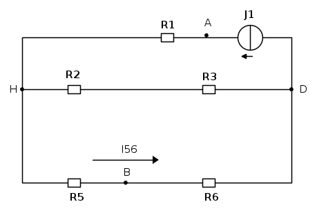

Il terzo contributo di \[E_{0}\] è quello dovuto al solo generatore J1. Purtroppo però non riesco a calcolarlo. :( Vi chiedo di darmi una mano e magari dirmi se fin qui il ragionamento è corretto.
Ps.So perfettamente che anche in questo caso,il metodo dei potenziali dei nodi sarebbe molto più rapido ma,sebbene abbia già visto qualche esempio applicato,non riesco ad usarlo :( Per favore,qualcuno potrebbe spiegarmelo per bene e magari applicarlo a questo esercizio in particolare?Ringrazio chiunque mostri un po' di attenzione a questo post :-)

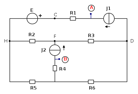

Ho aggiustato un po' lo schema iniziale del circuito in modo da renderlo un pochettino più chiaro:

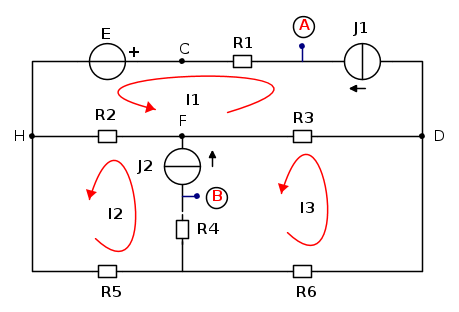

Secondo me, con le correnti di maglia fai ancora prima

Messaggioda Foto Utentelillo » 14 set 2011, 14:44
per quanto riguarda il contributo del generatore J1:
da qui attraverso Millman trovi la V_{HD}, conoscendo quella trovi la corrente I_{56},
e poi con una LKT da A a B dovresti trovare il terzo contributo.

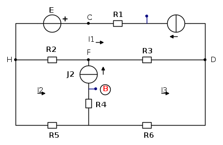

Per quel che riguarda le correnti di maglia prova cominciando con questo:

Allora Foto Utentejordan20 ci provo. Le tre correnti di maglia I1,I2,I3 hanno tutte verso antiorario.
Le equazioni sono:
\[(R1+R2+R3)\cdot I1 + R2\cdot I2 - R3\cdot I3 = \Delta U_{1} - E
\[(R2+R4+R5)\cdot I2 - R2\cdot I1 - R4\cdot I3 = \Delta U_{2}
\[(R3+R4+R6)\cdot I3 + R3\cdot I1 + R4\cdot I2 = -\Delta U_{2}
\[I1=J1
\[I2=J2
\[I3=-J2
Ci sarà qualche errore Foto Utentejordan20 ma ci ho provato almeno.
Foto UtenteAnnamariaCircuiti
2 3
Messaggi: 69
Iscritto il: 11 lug 2011, 11:43
[8] Re: Calcolo parametri di Thevenin
Messaggioda Foto Utentejordan20 » 14 set 2011, 15:09
Foto UtenteAnnamariaCircuiti, le equazioni che hai scritto sono quelle riferite ai versi indicati da Foto Utentelillo? perché dal tuo schema non lo capisco :?
BTW: ammettiamo che sia così. Nella prima equazione c'è un segno errato: deve essere -R_2I_2. Nella terza ce ne sono due: deve essere -R_3I_1 e -R_4I_2.
Poi, cosa indichi con \Delta U :?: Le tensioni sui generatori di corrente :?:
