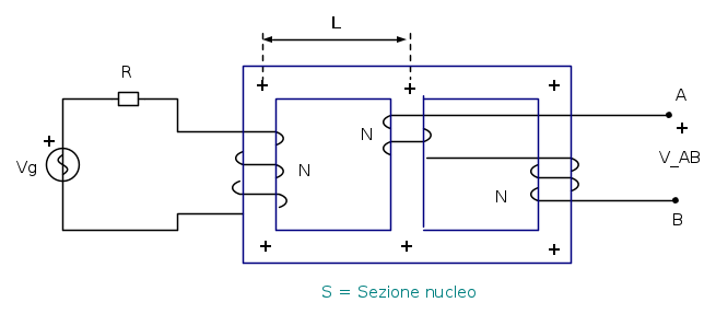

Holà!
Questo è il secondo esercizio del mio esame, non ne avevo mai fatto uno, ragion per cui chiedo di perdonare le profonde eresie che vado a scrivere :D
L=\frac{16\pi}{15}cm
S=10 mm^2
N=10^3
f=50Hz
R=100 \pi \Omega
V_g=100V
\mu_r=10^4
Nella rete in regime sinusoidale si determini l'ampiezza della tensione V_{AB}
Ok, ora si comincia, siete pregati di prendere posto e godervi lo spettacolo! :D

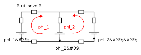

\varphi_1'=\varphi_1
\varphi_2'=\varphi_2-\varphi_1
\varphi_2''=\varphi_2
E poi ho scritto una cosa del genere:
\begin{pmatrix}
4 & 1 \\
 1&4
\end{pmatrix}\begin{pmatrix}
\varphi_1 \\\varphi _2
\end{pmatrix}=\begin{pmatrix}
\frac{Ni_1+Ni_2}{R}\\ \frac{N(i_1+i_2)+Ni_2}{R}
\end{pmatrix}
Ho risolto rispetto \varphi 1 e 2.
Prima avevo trovato R:
R=\frac{L}{\mu_0\mu_2S}=\frac{\frac{16\pi}{15}10^{-2}}{4\pi10^{-7}10^4  10^{-4}}
E la follia non è ancora finita!
Ma credo vi siate fatti già abbastanza risate, mi date una mano con questo esercizio per favore? :D

masomaso90 ha scritto:ps, i 2 avvolgimenti di destra, li posso considerare in serie?
ma non sono in parallelo?

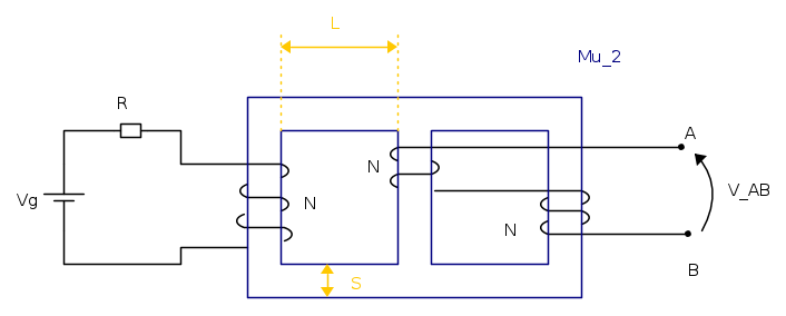

masomaso90 ha scritto:... mi date una mano con questo esercizio per favore?
a) In regime sinusoidale con un generatore in continua ? :roll:
b) S cosa rappresenta, la larghezza di colonne e gioghi o e' la misura della sezione? :?
c) servirebbero tutte e due le misure se L fosse quella rappresentata nel tuo disegno, mentre non servirebbe la larghezza S indicata nel tuo disegno se L L fosse quella indicata nel mio disegno (vedi sotto)
d) una volta chiariti b) e c) possiamo andare avanti e non serve una soluzione del circuito magnetico, in quanto con il secondario avvolto in quel modo, il calcolo della Vab si semplifica ... e parecchio; la soluzione per la "parte magnetica" si limita al calcolo di una sola riluttanza ;-)
BTW quando vi deciderete a controllare schemi e dati postati? ... non potete aspettarvi che qualcuno cerchi di indovinare i dati o le informazioni mancanti o incongruenti. :?
... forse L e quella che ho indicato?
se non e' quella, devi fornire come minimo un altro dato, la larghezza delle colonne e dei gioghi

credo che più che il modo per calcolare la reattanza, voglia sapere come fare il resto dell'esercizio...
però riguardo il generatore hai ragione, è un errore nel disegno o cosa? perché se anche all'esame era così la risposta si può dare subito: zero... =)

guzz ha scritto:credo che più che il modo per calcolare la reattanza, voglia sapere come fare il resto dell'esercizio...
La soluzione "passa" invece proprio attraverso il calcolo della reattanza di magnetizzazione.
