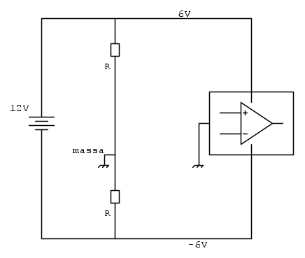

[5] Re: uso di una o di due alimentazioni
Messaggioda Foto Utentelelerelele » 14 set 2011, 17:27
come ti ha detto Foto UtenteDirtyDeeds dipende essenzialmente dal circuito che devi alimentare.
per farti un esempio, un metodo per ottenere alimenazione doppia da tensione singola, per op o comparatori, è questa.
come puoi intuire, la tensione duale non potrà fornire forti correnti, essendo data dalla caduta sulle due resistenze di valore uguale, può dare appunto un riferimento ad alta impedenza utilizzabile in circuiti che non assorbono correnti importanti, altrimenti si devono usare altre configurazioni.

[6] Re: uso di una o di due alimentazioni
Messaggioda Foto UtenteGia1988 » 14 set 2011, 17:46
Grazie mille:)
Si era l'alimentazione duale di un ua741, e mi chiedevano appunto come potevo alimentarlo se avevo una sola alimentazione

[7] Re: uso di una o di due alimentazioni
Messaggioda Foto UtenteIsidoroKZ » 14 set 2011, 18:10
lelerelele ha scritto:per farti un esempio, un metodo per ottenere alimenazione doppia da tensione singola, per op o comparatori, è questa.
Suggerirei che leggessi questo. In quel circuito potresti avere il negativo dell'alimentazione collegato alla vera massa, e se non si usano i termini giusti si rischia di fare casino.
[8] Re: uso di una o di due alimentazioni
Messaggioda Foto Utentelelerelele » 15 set 2011, 9:26
grazie Foto UtenteIsidoroKZ per le info.
in effetti avevo qualche idea in merito, ma sicuramente non avevo chiare le cose.
quindi nel mio esempio dovevo mettere il potenziale di riferimento,
inserisco il tuo simbolo, perché sto guardando la libreria di fidocadj e non lo trovo! sarò cecato?
ammesso che non ci sia c'è un modo per inserirlo entro la sua libreria?
