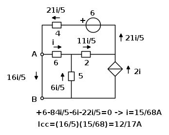

nessuno sa come venirne a capo? :oops: :oops:

brunosso ha scritto:nessuno sa come venirne a capo? :oops: :oops:
Se non cerchi di capire quello che ti rispondiamo non e' colpa nostra ma tua ! :?
Ad ogni modo provo con uno schema a ri-spiegare quello che ho gia' descritto:
Per la tensione a vuoto userei solo le KCL per ricavare in sequenza le correnti nei rami e quindi con la KVL alla maglia elementare superiore troverei VTh
... poi ricaverei in modo analogo la corrente di corto fra A e B con
e a questo punto con una semplice divisione RTh=17 ohm

adesso ho capito... io per calcolare la Req spegno i GI, invece con il calcolo della Vab a vuoto, e la I0 di corto circuito, non si devono spegnere, il mio dubbio era solo sul risultato i=15/68...il resto è chiarissimo!
Quindi in presenza di Gen Pilotati, è sempre meglio fare il rapporto tra la Tensione a Vuoto, o Vth, e la Corrente di Corto Circuito, o INo... giusto???
Grazie mille per la pazienza

Il metodo migliore (dal punto di vista computazionele) dipende dalla topologia della rete e non e' quasi mai di semplice identificazione.
