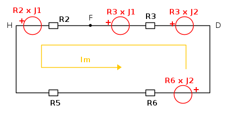

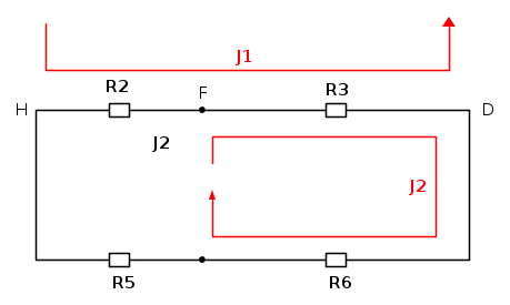

Messaggioda Foto Utenteadmin » 15 set 2011, 2:04
Alle correnti dei generatori di corrente si può assegnare un qualsiasi percorso attraverso gli altri rami della rete, che rispetti unicamente i punti di ingresso e di uscita. Fatto questo i rami con i generatori di corrente si possono eliminare e considerare le maglie che rimangono. Nel caso specifico una sola. AJ1 è stato assegnato il percorso costituito da R2 ed R3; a J2 quello costituito da R3 ed R3
Le correnti producono sulle resistentze da esse percorse delle tensioni che possiamo rappresentare con forze elettromotrici date dal prodotto della corrente per la resistenza, con il positivo rivolto al punto di ingresso della corrente.
A questo punto possiamo calcolare la corrente Im della maglia ottenuta
I_m  = \frac{{\left( {R_2  + R_3 } \right)J_1  + \left( {R_6  + R_3 } \right)J_2 }}{{R_2  + R_3  + R_5  + R_6 }} = \frac{{300 + 600}}{{80}} = \frac{{45}}{4}{\rm{ A}}
Ora componendo algebricamente questa corrente con le correnti J possiamo ottenere le correnti di tutti i rami della maglia originaria. Per il calcolo che ci interessa fare ci occorre la corrente su R5 che coincide proprio con Im.

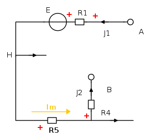

La tensione tra A e B la troviamo individuando un percorso che unisce A con B e sommando algebricamente tutte le tensioni dei bipoli che lo costituiscono.
Possiamo dunque considerare questo percorso
Quindi
U_{AB}  = R_1 J_1  + E + R_5 I_m  + R_4 J_2  = 150 + 100 + \frac{{45}}{4} \times 25 + 25 \times 15 = \frac{{3625}}{4}{\rm{ V}}

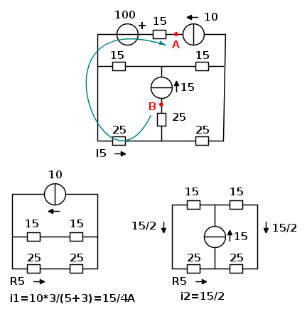

Spiego con un paio di schemi
quanto detto in [28] ovvero, in breve, calcolo I5 con la sovrapposizione (unica corrente necessaria) e poi, partendo da B salgo ad A
, in formule
\begin{align}
  & I_{5}=i_{1}+i_{2}=\frac{15}{4}+\frac{15}{2}=\frac{45}{4}\,\text{A} \\
 & V_{AB}=+25\times 15+25\times \frac{45}{4}+100+15\times 10=\frac{3625}{4}\,\text{V} \\
\end{align}
