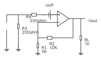

ciao a tutti ,
se avete tempo mi dareste un occhio alla mia soluzione del seguente esercizio?
Consegna: Calcolare l'effetto su Vout della tensione di offset Voff=+- 5mV
Il disegno rappresenta il circuito con gia il generatore di corrente staccato (avevo un generatore di corrente Iin) e con il generatore della tensione di offset applicato al morsetto positivo . (la posizione è giusta o devo metterlo da qualche altra parte? )
la mia soluzione:
siamo in ipotesi di idealità .
V+=V-=Voff (mi preme molto sapere se questo sia giusto)
i1=-i2
da cui Voff/R1 = - Voff/R2 + Voff/R2
e quindi Vout = +- 0,015 V
è corretta? se vi serve ho anche Aisc=Vout/Iin = 600 in quanto Vout risultava = R3Iin(1+ R2/R1)
spero in una vostra risposta!
grazie O_/

alimax88 ha scritto:V+=V-=Voff
questo credo sia giusto.
alimax88 ha scritto:i1=-i2
credo non sia esatto. le correnti dovrebbero avere lo stesso segno.
sinceramente sono un po arrugginito, ma quella dovrebbe essere una configurazione non invertente
ci provo a mio rischio e pericolo:
V_{out}=R_2I_2+V_{off}
con:
I_2=I_1=\frac {V_{off}}{R_1}
quindi:
V_{out}=\frac {R_2}{R_1}V_{off}+V_{off}=(1+\frac {R_2}{R_1})V_{off}
correggetemi se ho scritto qualche cavolata :lol:

Messaggioda Foto Utentealimax88 » 17 set 2011, 17:32
grazie per le risposte! A me sembra che venga lo stesso risultato anche cambiando i segni delle correnti, dopo tutto i segni sono convenzioni :)
Quindi la V+ è solo Voff, non qualcosa di strano , qualche altra tensione, tipo quella che cade sul nodo in comune tra le due R vero!?

Messaggioda Foto Utentelillo » 18 set 2011, 12:56
certo, il risultato è lo stesso, ma sta attento, sbagliare e ottenere il risultato giusto non è una cosa che capita spesso :ok:
L'op-amp ideale ha questa caratteristica, ovvero quella di avere identiche le tensioni ai morsetti, e di avere correnti nulle sugli stessi.
Per quel che riguarda la V+ è uguale alla Voff, in quanto imposta dal generatore, poi l'amplificatore si occupa di "trasferirla" sul nodo comune alle due R. Se scrivi una LKT tenendo presente che su quel nodo vi è imposta Voff, capiresti anche perché le due correnti sono identiche :ok:

Messaggioda Foto UtenteIsidoroKZ » 19 set 2011, 6:32
lillo ha scritto:Per quel che riguarda la V+ è uguale alla Voff, in quanto imposta dal generatore, poi l'amplificatore si occupa di "trasferirla" sul nodo comune alle due R.
Direi l'amplificatore e la retroazione (negativa e in continua) si occupano di "trasferirla"
