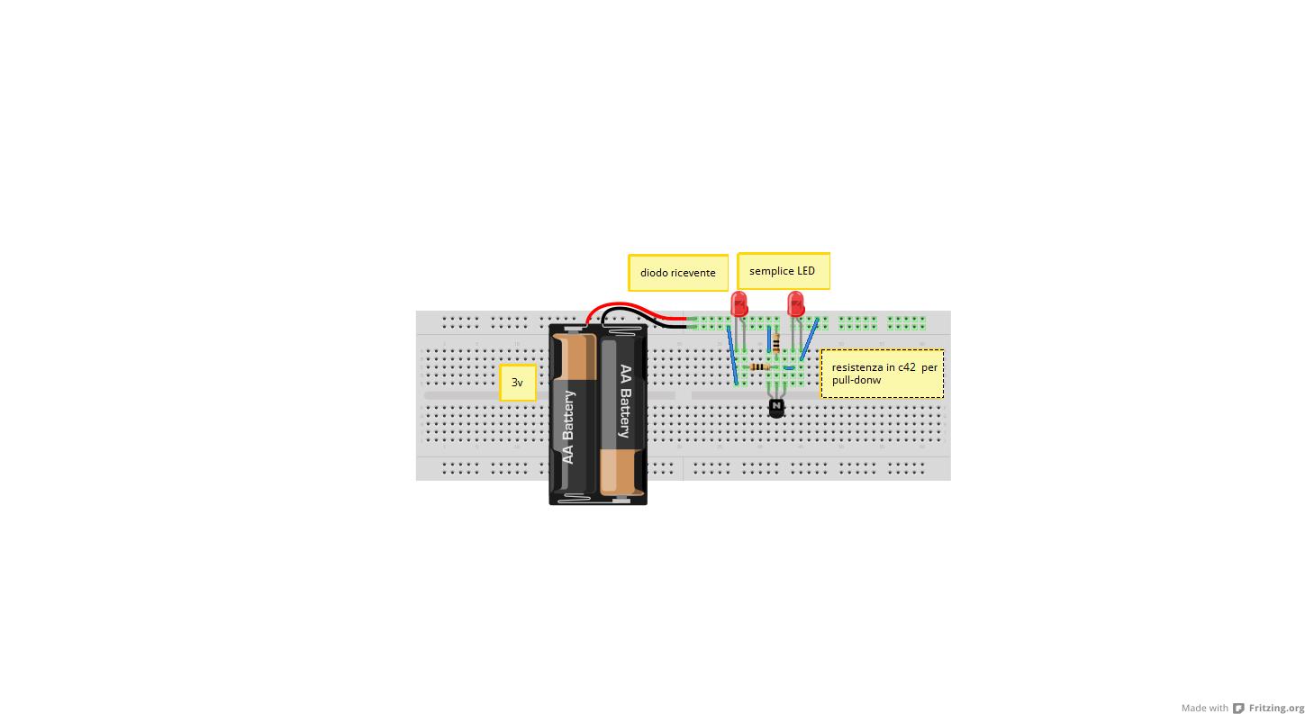

Ciao shgor, ieri ho comprato 2 ricevitori a 2 piedini, ma col solo risultato di fonderne 1... prima di bruciarne altri, mi potresti spiegare meglio lo schema?

Messaggioda Foto Utenteg.schgor » 16 set 2011, 9:04
sisaxix ha scritto:col solo risultato di fonderne 1
Con una resistenza da 10K in serie è impossibile distruggere un fotodiodo !
E' stato probabilmente un errore di montaggio.
Lo schema indicato dovrebbe essere sufficientemente chiaro:
quando il fascio luminoso raggiunge il fotodiodo il transistor
va in conduzione e accende il LED.
Se hai un tester, prova a misurare nel circuito la tensione
ai capi del fotodiodo nelle condizioni di assenza e presenza
segnale luminoso.

Messaggioda Foto Utentesisaxix » 16 set 2011, 14:57
Ciao e grazie per la risposta. ho provato a rifare il circuito secondo come secondo me doveva essere( ti allego una foto della breadbord ) e quando pigio un tasto sul telecomando il led si accende. C'è però un problema: il telecomando deve essere vicinissimo al ricevitore e puntato esattamente su di lui per fare accendere il led a piena potenza, perché se mi sposto di qualche centimetro, l'intensità luminosa cala a picco, fino a diventare nulla dopo 4-5 cm. Cosa sbaglio?

Messaggioda Foto Utenteg.schgor » 16 set 2011, 15:36
Non riesco a vedere la foto (perché così grande?)
Circa la distanza, occorre sapere che corrente passa nel trasmettitore,
se è puntato esattamente (magari con lente) e che guadagno ha il transistor.
Per ottenere il massimo, occorre un'attenta valutazione di tutti
i parametri.

Messaggioda Foto Utentesisaxix » 17 set 2011, 10:13
grazie mille, per vedere la foto vai qui http://www.electroyou.it/phpBB2/download/file.php?id=12154 ciao!!!

Messaggioda Foto Utentesisaxix » 17 set 2011, 11:21
In un certo senso sì, però avrei voluto che la connessione fosse più estesa: se devo stare a pochi cm dal rivevente, allora facevo prima a passare un filo!! :(

Messaggioda Foto Utenteg.schgor » 17 set 2011, 13:48
Pochi cm sono ... pochi.
Credo che possa essere migliorato (ad es. agendo
sulla resistenza di base del transistor, per aumentarne
il guadagno).
