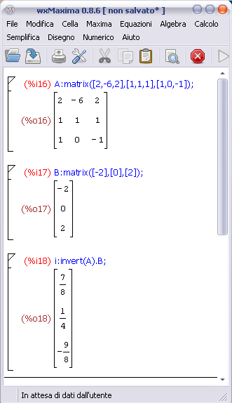

Ad ogni modo, usando due KVL alle maglie elementari inferiore sinistra ed esterna, associate all'equazione che lega J con a e [b]c[/b, le matrici e la soluzione sono le seguenti

La prima e l'ultima equazione sono errate in quanto non sono relative a nessuna maglia, che come ben sai devono essere dei percorsi chiusi nella rete manca la d.d.p. ai morsetti del generatore di corrente); la seconda equazione va bene, ma a quella devi aggiungere la KVL (o LKT come le chiami tu) alla maglia esterna e quella relativa al generatore di corrente J=ia-ic.
Quando espliciterai in queste tre equazioni le correnti di maglia avrai quindi un sistema a tre equazioni e tre incognite, i coefficienti relativi a ia ib e ic non sono altro che le righe della matrice A mentre i termini noti alla B del mio calcolo con Maxima (anche se ovviamente i segni potrebbero risultarti tutti opposti).
