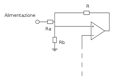

[5] Re: sostituti dei diodi zener
Messaggioda Foto UtenteIsidoroKZ » 19 set 2011, 20:43
Fai in questo modo:
Le resistenze Ra e Rb devono dare l'equivalente Thevenin con la R1 e la Vp che servono, come calcolate nell'articolo che ti ho indicato, e quindi "Alimentazione" e` positiva o negativa a seconda che serva una Vp positiva o negativa.
Per fare i conti delle tre resistenze serve sapere che alimentazioni hai a disposizione e che operazionale stai usando.
