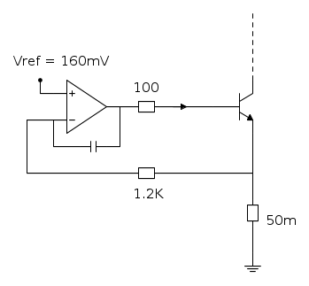

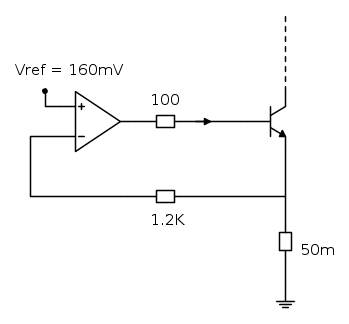

Ciao a tutti, volevo chiedervi un consiglio.
Ho un driver di corrente che mi fornisce in uscita una I max pari a 1.1 Amper.
Ho bisogno pero' di una corrente massima di 3.2 amper.
Ho quindi modificato il driver agendo sulla resistenza di sense e sul partitore di ingresso scegliendo il valore opportuno di resistenze che mi garantissero la corrente massima voluta.
Ora, poiche la corrente di uscita è quella di collettore di un BJT il cui da datasheet ha un guadagno massimo hfe = 140 e una corrente di collettore massima in dc Ic pari a 1.2 devo sostituire anche questo?

Messaggioda Foto UtenteTardoFreak » 18 set 2011, 12:43
Uno schema disegnato con fidocadJ aiuterebbe.

Messaggioda Foto UtenteIsidoroKZ » 19 set 2011, 20:34
Il parametro importante in questi circuiti (e praticamente in tutti gli altri) e` il beta minimo, non quello massimo, perche' e` il beta minimo che dice qual e` il massimo carico che l'operazionale puo` vedere.
Metti un Darlington oppure un MOS, e aggiungi un condensatore da 1nF (valore detto a spanne, potrebbe anche non essere giusto) fra uscita dell'operazionale e ingresso invertente dell'operazionale, cosi`:

Messaggioda Foto UtenteGia1988 » 19 set 2011, 21:25
A che cosa servili condensatore?
Perche devo vedere il beta minimo? Cioè io voglio che ci sia in uscita una corrente di 3.2 ampere il beta massimo del transistore originale e minore di 140 la corrente che mi puo dare l op amp in uscita e meno di 200mA....quindi ho pensato che mi serve un beta piu grande...

Messaggioda Foto Utentegiorgio25760 » 19 set 2011, 21:36
Gia1988 ha scritto:A che cosa servili condensatore?
A reazionare il rumore dell'op-amp.
Quindi :
- evita l'amplificazione di frequenze elevate
- evita l'innesco di autooscillazioni
- etc. etc.
Gia1988 ha scritto:quindi ho pensato che mi serve un beta piu grande...
Il BDX53C ha un hfe min = 750
Penso che ti basti !
Con una 10 di mA dovresti essere saturo !

Messaggioda Foto UtenteIsidoroKZ » 20 set 2011, 0:52
Perche' il beta minimo e` quello che permette di calcolare la corrente di base massima e quindi la massima corrente che l'operazionale deve erogare. Di solito questa corrente e` il fattore limitante.

Messaggioda Foto UtenteGia1988 » 20 set 2011, 10:02
il BJT che devo sostituire è il KSC2690.
perché lo sostituisco?
1) perché da datasheet la massima corrente di collettore è 1.2 A
2) perché il beta minimo è 60 con una corrente di base pari a 0.3A ......questi 300 mA mi vengono dall'op amp..ma il mio op amp mi da in uscita al massimo 20mA ....quindi non c e la fa.
in definitiva voglio un BJT con un guadagno maggiore...(in tal modo l op amp mi da una correte di uscita accettabile) e uno che da specifiche tecniche mi sopporti sul collettore una corrente massimo di 3.2 amper
giusto?
