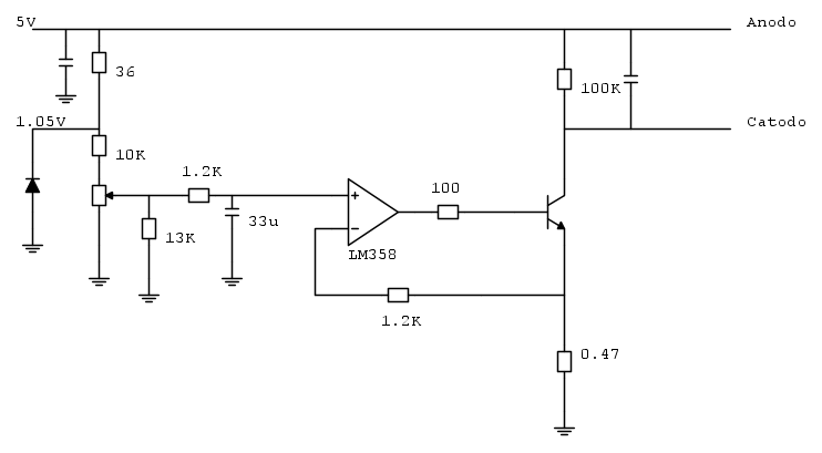

Ciao a tutti:)
In settimana dovrò discutere il circuito riportato sotto.
Vorrei sapere delle possibili domande che potrebbero fare..
...se voi vedete un circuito del genere...cosa chiedereste...? :)

Chiederei ad es.
- quali sono le caratteristiche del LED alimentato?
- che transistor viene utilizzato ? (la dissipazione è notevole!)
- a cosa servono le resistenze da 13K e 1.2K?
- qual è il valore del potenziometro di riferimento corrente?
- essendo (come sembra) il 358 alimentato tra +5V e GND,
qual'e la soglia minima di funzionamento? (l'uscita non può
andare fino a 0V).

Grazie mille..provo a darti delle risposte...vediamo se sono giuste...
1)I LED ALIMENTATO è un led UV di potenza : devo testarne 3.
-uno che richiede una corrente di 700mA e una tensione diretta di 5V
-uno che richiede una correte di 700mA e una tensione diretta di 15V
-uno che richiede una corrente di 3.2 A e una tensione di 16 V
2) viene utilizzato un BJT in configurazione invertente un bdx53c
la potenza massima che dissipa è quando ho il led da 3.2 A infatti: P =Vce I = 1.8 3.2 = 5.76 W ( considerando che l alimentazione Vcc è ora di 18V e sul morsetto + ho la tensione massima che mi garantisce la corrente di 3.2 amper cioè 0,160V )
3)Rtot del potenziometro è 22 K
4)corretto il 358 è sempre alimentato tra 5V e massa.
Per quanto riguarda la soglia minima di funzionamento...non lo so...come faccio?

Per la verifica dei parametri suggerirei una simulazione
nei 3 casi di funzionamento (in questo momento non mi
è possible, altrimenti l'avrei fatto io).
Non mi hai risposto alla domanda:

Messaggioda Foto UtenteGia1988 » 20 set 2011, 12:41
Mi sono dimenticato che dopo la capacita di 33uF in ingresso piu Dell op amp ho un'altra resistenza verso massas di 1.2 K
Credo che la 13 k mi realizza il partitore di ingresso con il potenziometro quella in reazione nn credo abbia una funzione particolare...forse per una questione di offset Dell op amp..in quanto ho due resistenze uguali sui suoi ingressi.....

Messaggioda Foto Utenteg.schgor » 20 set 2011, 13:39
Dopo il potenziometro hai un partitore che ti abbassa
la tensione a 1/10? Come fai ad arrivare al riferimento di 3A?

[7] Re: Domande su un circuito
Messaggioda Foto UtenteGia1988 » 20 set 2011, 14:00
Ho scritto male la resistenza da 1.2K che nn ho disegnato e tra la capacita C e il morsetto nn invertente appena torno a casa posto lo schema corretto..

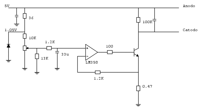

Ecco lo schema corretto.

Messaggioda Foto Utenteg.schgor » 20 set 2011, 18:46
Questa me la devi spiegare: perché la resistenza da 13K e le 2 da 1.2K?
qual è il loro scopo?
