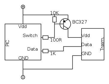

No, il BC337 è un NPN, a te serve un PNP.
Il BC327 è PNP.
Usa lo schema del post (22) di Foto Utentecarloc, quello con il BJT e vivi felice.

Il circuito sarebbe questo no?
La resistenza da 10K sarebbe di pull-up? E per accendere il trasmettitore devo mettere il pin a 0 no?

Si, il 10K è di pull-up
Si, per accendere il modulo devi mettere l' uscita a 0.

... occhio 100 ohm sono pochi per la base del transistor... erano per il MOS... puoi mettere 680...1k ;-)
