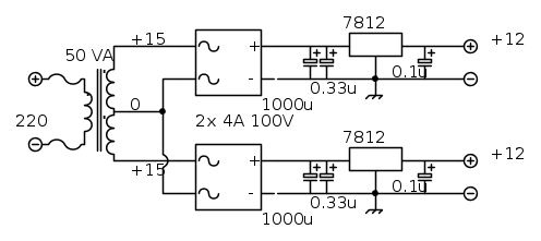

La necessità c'è: l'7812 eroga massimo 1 A.

E tu metti un regolatore da 3A; stai in sicurezza e l'integrato non diventa un forno.

marco438 ha scritto:E tu metti un regolatore da 3A
Una linea del trasformatore non mi riesce a garantire adeguata potenza.
Il trasformatore ha 25 VA per linea.
(25 VA)/15V=1.67 A ideali.
Ma poi in realtà la corrente erogata è sempre minore.

Per necessità la posto così.
Schema primo blocco
Immagine

Messaggioda Foto Utentemarco438 » 23 set 2011, 12:30
Se per l'alimentazione hai deciso cosi', per il resto mi sembra che ci siamo.
Nello schema dell'alimentatore hai indicato tutti i condensatori come elettrolitici, ma solo quello da 1000uF (puoi anche metterlo piu piccolo) lo e'.
Gli altri sono plastici o ceramici non polarizzati.

Messaggioda Foto Utenteuboss » 23 set 2011, 12:33
Si è vero, grazie mille.
I condensatori da quanto li metto?
