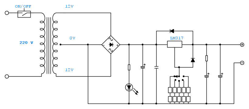

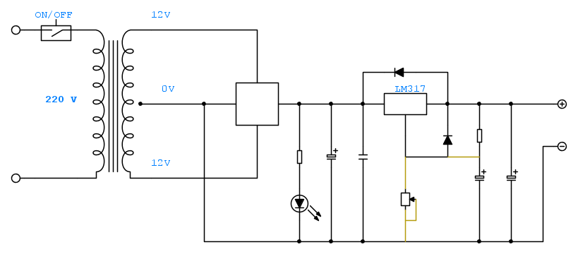

Ecco realizzato lo schema dell'alimentatore con fidocadJ(tra l'altro software semplice ed intuitivo :ok: )nell'incertezza nel collegare un potenziometro lineare all'LM317 ho inserito uno switch a 5pos,sicuramente molto più professionale dal lato tecnico/estetico ma anche impegnativo (per me) nel calcolo delle resistenze da applicare.
Per quanto riguarda invece gli altri componenti è tutto da calcolare questo è solo il concetto da cui vorrei partire per il successivo sviluppo...
Che ne pensate?
P.S.non fate caso al testo di alcuni componenti stavo provando il cad

Messaggioda Foto Utentemarco438 » 23 set 2011, 19:23
Se disegni in fidocadj e poi posti lo schema come immagine, tutto quello che hai fatto non e' servito a nulla.
Una volta disegnato lo schema, devi selezionarlo, quindi copiarlo con CtrlC o con il mouse; fatto questo, devi cliccare (nel messaggio da inviare) su fcd e incollare lo schema tra i due tag che appaiono con CtrlV o con il mouse.
Ho gia' notato un errore nei collegamenti che, se avessi fatto come ho spiegato, avrei potuto agevolmente correggere. Ora, invece, sarei costretto a spiegarti dove hai sbagliato sperando di farmi capire.
Tutto quanto premesso, la tua idea del commutatore non e' sbagliata ma, calcolare con precisione le tensioni di uscita - considerata la tolleranza delle resistenze - e' quanto meno utopistico. Non avrai mai in uscita la tensione esatta che ti sei prefisso di avere se non selezionando accuratamente tali resistenze ed ammesso di trovare i valori commerciali adatti.
Per questo si usa normalmente un potenziometro che, nel tuo caso, dovrebbe avere il valore di 2.2Kohm.

Messaggioda Foto Utentemarco438 » 23 set 2011, 19:45

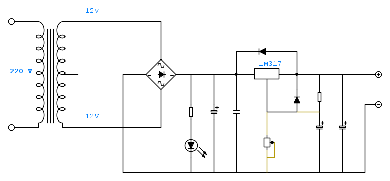

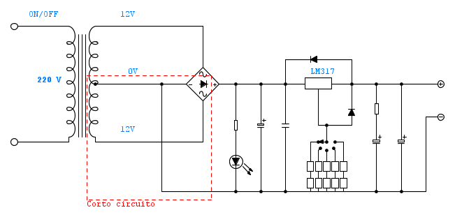

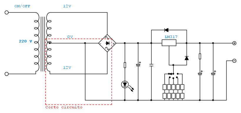

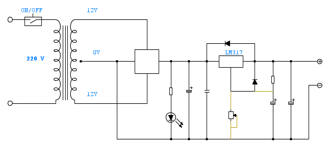

Purtroppo non hai seguito le istruzioni; comunque questo e' il tuo schema in fidocadj
Sotto, lo schema modificato; come puoi vedere avevi dimenticato un collegamento che, insieme al potenziometro aggiunto, sono disegnati in arancio.
Per l'inserimento, devi prima selezionare fcd e poi incollare tra i tag, o meglio, con CtrlV.

Messaggioda Foto UtenteCandy » 23 set 2011, 19:49

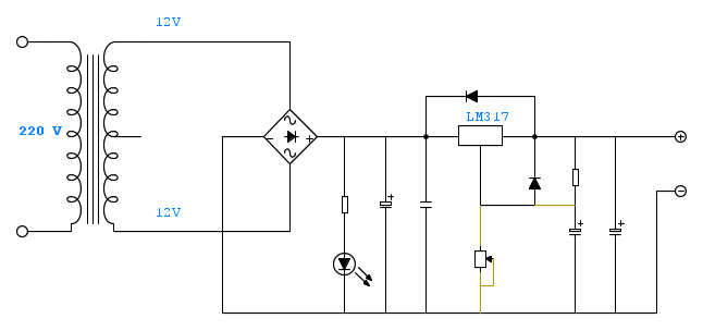

Schema corretto, mancano tutti i valori e sigle:

[30] Re: Alimentatore variabile con LM317
Messaggioda Foto UtenteMorK » 23 set 2011, 20:21
Per quanto riguarda il cavo centrale ne ero sicuro che fosse errato perché da fidocadJ nn c'è un trasformatore con uscita a tre cavi(o forse per la fretta nn l'ho visto)
grazie per aver inserito il potenziometro non riuscivo a capire come andava collegato
il collegamento in parallelo tra condensatore e resistenza sulla bozza l'avevo disegnato ma....
i valori dei componenti sono da calcolare adesso dopo la vostra correzione sullo schema posso passare al calcolo dei loro valori...
Grazie per i suggerimenti,vi tengo informati sullo svolgimento e su eventuali dubbi...apresto :ok:
