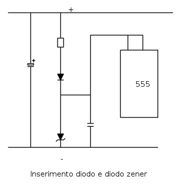

Partendo dal 24Vcc (schema del post[18]) per ottenere il 12Vcc
non devi metter un potenziometro ma un regolatore di tensione.
Altra osservazione è che il condensatore lo devi mettere lato continua
(non al secondario del trasformatore!),
Sulle fomalità dello schema, ti ha già detto Foto UtenteCandy.

@ candy e @ g.schgor Salve , per la riduzione di tensione da 24 12v penso che una resistenza da 100Hom con il diodo zener e un condensatore da 100n potrebbero bastare.(vedi schema candy)
per quanto riguarda il circuito del 555 sullo schema " postato " in precedenza da g.schgor ci sono già i valori dei componenti , per i diodi devo vedere cosa c'è in commercio, per il condensatore sul secondario del trasformatore ( che nella versione corretta da candy e diventato un varistore )
lo avevo copiato da un vecchio schema che montava in quella posizione un condensatore 1J400 . saluti

Se scegli di ricavare il 12V con Zener, consiglierei di mettere in serie un diodo
( per evitare che il condensatore tenda a scaricarsi sul carico.

g.schgor ha scritto:Se scegli di ricavare il 12V con Zener, consiglierei di mettere in serie un diodo
Salve penso che intenda nel modo seguente, e il diodo zener con il catodo verso il positivo. Proverò a realizzarlo poi vi saprò dire i risultati ,grazie per l'aiuto

Messaggioda Foto Utenteg.schgor » 4 ott 2011, 20:52
Sì, in questo modo si evita che il condensatore che stabilizza i 12V
venga scaricato sul carico.
Ma ATTENZIONE: Lo Zener va messo in senso contrario!
