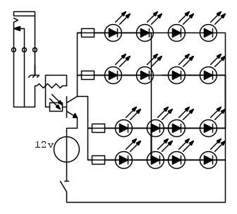

Salve a tutti,
Dato che non so niente proprio del mondo dei circuiti mi potete dare alcune diritte ?
Come vedete nell'immagine c'è un circuito che ho trovato su internet volevo sapere cosa erano quei oggetti che ho riquadrato con il verde.
Grazie.

Quello in alto a sinistra è un connettore jack femmina, quella in basso a destra invece è una resistenza. Il primo è quello dove andrai ad applicare il segnale "musicale" mentre il secondo serve per limitare la corrente dei led a cui è collegata.

Invece tutto il circuito nel suo complesso e` un circuito che non funziona :(
Manca il collegamento del riferimento all'emettitore del transistor, e una resistenza per limitare la corrente di base.

mi pare che questo circuito non funzioni!.
intanto mancherebbe il collegamento di massa tra il jack (sorgente di segnale) e il transistor con la sua rete di controllo.
questo filo dovrebbe collegare a massa il meno della batteria.
ma fatto questo sorge un altro problema, in base del transistor deve esserci un'altra resistenza per evitare di mandare in corto l'uscita della tua sorgente audio, e forse anche di mandare in fumo il tuo transistor. e magari anche un diodo, che da una parte eviterebbe di mandare in negativo la base del transistor e dall'altra potrebbe dare dei problemi alzando la soglia di conduzione di altri 0.6V.

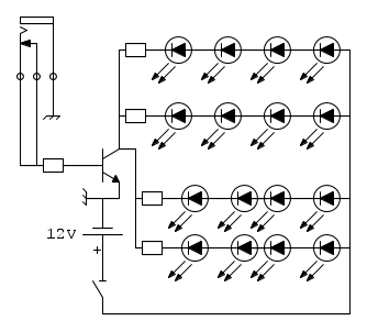

Ok,Riporto il progetto su FidoCadj e mi aiutate a modificarlo aggiungendo " il collegamento del riferimento all'emettitore del transistor " Che non ho capito cosa sia #-o

Et voilà,ora mi potete dire cosa dovrei cambiare ? :?: :D

Perche' hai girato tutti i led?
Dovrebbe essere cosi`:
Il circuito originale che avevi postato mi sembra gia` fatto con fidocad, da dove arriva?

Scusate un'altra domanda: Le masse dove si collegano ?
