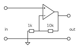

fortunatamente i cavi arrivano fino a una centralina aggiuntiva di fianco al motore, quindi non ho dovuto sbudellare mezzo cruscotto e simili; in compenso, per andare a saldare 2 fili devo smontare un connettore di questa centralina, e avrei un po' paura di romperlo, devo studiarlo meglio.
Per lo schema postato, devo ancora provarlo, ma la domanda sorge spontanea: avendo una tensione cosi bassa, e una grossa percentuale di tolleranza su quei componenti, non si rischia di avere una lettura molto falsata?

non credo che la lattura sia <<molto>> falsata.
magari è un circuitino che non ti permetterà di avere precisioni del bar, anche se dipende appunto dalla precisione del voltmetro e dalla tolleranza della rete resistiva, oltre che dalla taratura, e dal sensore.

Tornando a noi, non ho ancora trovato un millivoltmetro digitale, quindi devo trovare una soluzione alternativa: non so perché ma l'idea di alzare la tensione, ovvero 0.018v in entrata e 0.1v in uscita, mi sembra la più fattibile..
per avere un guadagno di 10 (con questi valori sarà in realtà 9.09) basta un circuito come questo.
ma quello chi mi chiedo è se ho 0.1V in uscita per ogni bar, a fondo scala avrò 25V!
E' comunque fattibile, oltre al problema che l'indicatore avrà il punto decimale dopo i 25.

Il guadagno di uno stadio amplificatore come quello è: G=[1+(R1/R2)].
Da conti fatti il G è 11, non 9.09.
Saluti, Luca.

l'idea era appunto quella di avere 25v=250 bar, in questo modo con un semplice voltmetro decimale risolvevo tutto.
ora però mi è difficile costruire un millivolmetro, ma allo stesso modo mi è difficile comprendere e fare un circuitino come postato, quindi non saprei..
