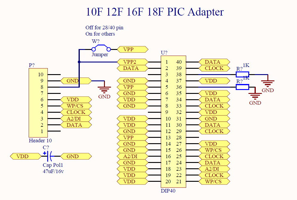

Messaggioda Foto Utentecb900f » 4 ott 2011, 21:48
Per programmare un PIC16F84 come lo devo collegare allo zoccolo?
Il programmatore è gestito da PICkit 2 "v2.61" l' HW è quello dello schema.
PIC
Zoccolaggio Programmatore PIC.jpg (144.14 KiB) Osservato 3148 volte

[17] Re: Programmatore per WinPic800
Messaggioda Foto Utentecb900f » 6 ott 2011, 3:02
Son riuscito a farlo andare come clone del pickit2, cambio solo il VPP2 che non è predente con tale FW, va usato sempre il VPP al posto del vpp2. Ho programmato un 18F2550 e un PIC16F84A, ma non son riuscito a programmare le eeprom 24X, mi da errore durante la programmazione, ho sbagli posizione sullo zoccolo ( per adesso ho messo su un normale 40PIN in attesa dello ZIF, adattatore su millefori :D ) boh.

[18] Re: Programmatore per WinPic800
Messaggioda Foto Utentecb900f » 6 ott 2011, 21:33
Ma quel AUX con PullUp dove si collega? MI riferisco allo zoccolo per le
eeprom 24LCXX
schema prog. pickit2
