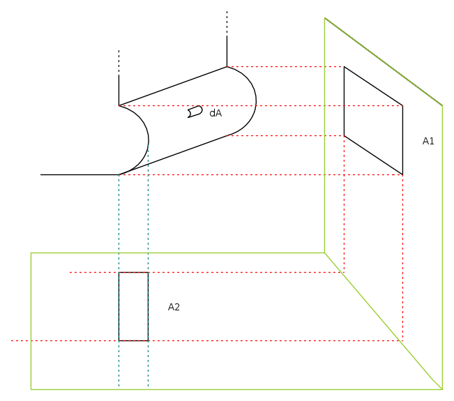

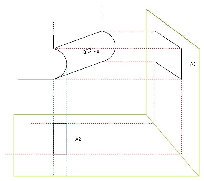

Considera la forza che agisce su un'area elementare \text{d}A, questa forza è
\text{d}\vec{F} = p\hat{n}\text{d}A
dove \hat{n} è un versore normale a \text{d}A. Ora, le componenti x e z di \hat{n}\text{d}A rappresentano le proiezioni sui piani perpendicolari a x e z dell'area \text{d}A: se tu integri su tutta la superficie, ottieni che le componenti della spinta non sono nient'altro che i valori della pressione integrate sulle proiezioni orizzontale e verticale del tuo cilindro.

Foto UtenteDirtyDeeds, l'integrale è un integrale doppio, giusto?
Per le componenti, verrebbe il prodotto delle aree A1 e A2 per la pressione al baricentro, se non ho capito male:

masomaso90 ha scritto:Per le componenti, verrebbe il prodotto delle aree A1 e A2 per la pressione al baricentro, se non ho capito male:
Per la componente orizzontale, quella dipendente da A1, sì: il motivo è che la pressione varia linearmente lungo la verticale e, quindi, il valor medio della pressione coincide con la pressione al centro dell'area.

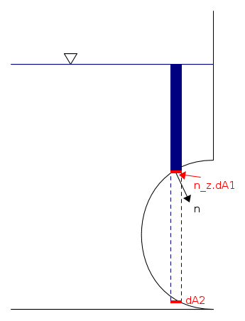

Per la componente verticale, prova a vedere questa figura e considera un'areola \text{d}A_1 appartenente alla parte superiore del cilindro con versore normale \hat{n}.
La componenete verticale della spinta su \text{d}A_1 è \text{d}S_{1z} = pn_z\text{d}A_1 dove n_z è la componente z di \hat{n}. Quindi, \text{d}S_{1z} è uguale al peso della colonna d'acqua (evidenziata in blu in figura) che sta sopra l'areola n_z\text{d}A_1. D'altra parte, se consideri l'areola \text{d}A_2 corrispondente a \text{d}A_1 ma nella parte inferiore del semicilindro, puoi vedere che anche in questo caso la spinta \text{d}S_{2z} è uguale al peso della colonna d'acqua (compresa la parte tratteggiata) che sta sopra l'areola n_z\text{d}A_2, ma ha segno opposto rispetto a \text{d}S_{1z}. L'effetto del volume d'acqua (blu non tratteggiato in figura) in comune tra \text{d}A_1 e \text{d}A_2 allora si cancella, e il risultato è che la somma delle spinte \text{d}S_{1z} e \text{d}S_{2z} vale
\text{d}S_z = \gamma_\text{acqua}\text{d}W
dove \text{d}W è la porzione del volume del semicilindro compresa tra \text{d}A_1 e \text{d}A_2 (blu tratteggiato in figura). Integrando su tutto il semicilindro, si ottiene
S_z = \gamma_\text{acqua}W
dove W è il volume del semicilindro. Questo risultato l'avevi anticipato in [6] (con il volume sbagliato) e in [8], però almeno così si capisce da dove arriva. Per il segno di S_z, devi fare in modo che sia coerente con la tua scelta dell'asse z: se lo supponi diretto verso l'alto, S_z deve venirti positiva, perché il semicilindro è effettivamente spinto verso l'alto.

Un solo dubbio, la spinta (componente verticale) è diretta verso l'alto a causa della maggior pressione sul fondo, giusto?
Ma se la concavità fosse stata rivolta al contrario, la componente della spinta verticale, sarebbe stata verso il basso, giusto? :D

masomaso90 ha scritto:Un solo dubbio, la spinta (componente verticale) è diretta verso l'alto a causa della maggior pressione sul fondo, giusto?
Sì.
masomaso90 ha scritto:Ma se la concavità fosse stata rivolta al contrario, la componente della spinta verticale, sarebbe stata verso il basso, giusto?
Yep.
