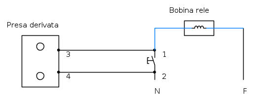

E come mai non concordi?
perché non
e' normale che su uno dei poli del pulsante rileva la fase con il cercafase e sull'altro il neutro. Concordi?
Se fosse come dici tu, collegando in parallelo all' interruttore una presa di corrente potrei fare funzionare qualunque utilizzatore a 230 V cosa che normalmente non avviene.
Fai tu stesso la prova.
Forse intendi qualcosa del genere?
ed è subito sera
Salvatore Quasimodo

Io penso che Attilio abbia ragione, lo schema è esatto ma ci sono solo i poli invertiti . Cioè al pulsante arriva il neutro e la bobina a la fase diretta altrimenti non mi spiego i 2 fili al morsetto n° 2 del pulsante di cui come spiega s7evin neutro+filo della luce (quindi 2 fili?).
comunque se si non passa una nuova linea si finisce col bruciare il relè.
Giusto con uno schema facciamo prima e non ci sbagliamo.
Trascuriamo la messa a terra per semplificare lo schema.
Per essere precisi quello che ha descritto s7evin con i suoi tre post iniziali porta a questo schema qui:
E' normale che se infila la punta del cercafase sul morsetto numero 1 del pulsante il cercafase si illumina.
E' normale che se collega un carico alla presa collegata in quel modo il carico si trovera' in serie alla bobina del rele' e rimarra' eccitato, bypassa il pulsante.
Adesso convieni con me?

Si concordo ma era solo per capire quel neutro + filo luce che spiegava, quindi vuol dire che la luce passa dalla scatola di comando e quindi passera anche un filo di terra.
Poi facendo in quel modo quando inserisce qualsiasi cosa non potrebbe piu spegnere la luce.

Ma fai davvero o sei un troll, Foto Utenteishka?
Se non sei un troll (cosa che non credo visto che sai già usare discretamente bene fidocadj, cosa rarissima per i nuovi membri) sarebbe meglio che dicessi per vere, cose di cui sei a conoscenza altrimenti lascia stare. Grazie.
Per gli altri utenti: l'ultimo schema è una mostruosità NON collegate niente in questo modo!
La quale oltre a non diseccitarsi, sarà ben lieta di lasciar passare su di se la corrente richiesta dal carico :mrgreen:
Foto Utenteishka, ti devo le mie scuse, ti avevo frainteso pensando che fossi favorevole a quel tipo di collegamento.
In più ho anche scritto una emerita caz..ta all' [11]
Sarà la stanchezza di questo periodo, abbi pazienza O_/
Ahahah mi immagino un bel bidone aspira tutto collegato su quella presa li con la bobina che si sobbarca 1400 watt.... io al posto del rele' uscirei dalla scatola e prenderei a frustate sulle natiche a s7evin per aver fatto una cosa simile :lol:
un montaggio di questo tipo non lo farei mai, figuriamocci avallarlo. Mi sono limitato a spiegare a s7evin cosa e' accaduto, ho fatto male a non buttare giu' uno schemino cosi sarebbe stato tutto piu' immediato... terro' presente per la prox volta.
