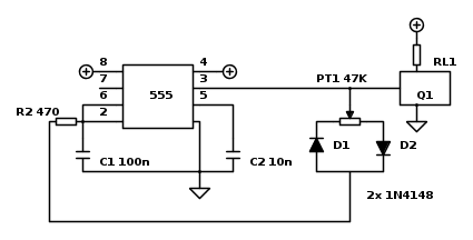

Ciao Ragazzi.. qualcuno può darmi qualche consiglio o consigliarmi qualche link da dove prendere spunto...
Devo Progettare (a livello cartaceo, no pratico) un driver di corrente per una lampada a LED a basso tensione (12V max).
Con le seguenti specifiche:
- l’ingresso del sistema è una onda rettangolare con duty cyle compreso tra 0.1 e 0.9.
- il driver deve essere progettato in modo tale che la lampada cambi luminosità, in modo lineare nel proprio range di funzionamento, al variare del duty cycle della sorgente.
Grazie :D

Come LED source driver conosco l'UDN2981, sennò l'ULN2803 che è un LED sink driver.
Tu però dici che hai un duty cycle variabile, ciò mi porta a pensare che sia un segnale PWM, corretto? In tal caso puoi usare un 555.

Comunque il segnale PWM ha un duty cycle variabile normalmente da 0 a 100%. Quindi, se il segnale di ingresso del circuito (prima mi riferivo a segnale di uscita inteso come output del generatore di segnale) è un duty cycle variabile, è un PWM.
Se poi non lo devi progettare, come driver di corrente si può sempre intendere "current source driver" o "current sink driver" come puoi vedere dai datasheet linkati. Io vedo più comodo quest'ultimo. A mio parere lo vedo risolvibile con un transistore dove il carico deve essere collegato al collettore o al drain, dipende se usi BJT o MOSFET, ma questo può anche dipendere dal carico, che non hai specificato, a parte la tensione (e non tensione) di alimentazione. I MOSFET funzionano meglio come interruttori.
Se devi progettare pure il generatore di segnale PWM mi sembra strano che non ti sia permesso usare nessun integrato, sennò ti avrei già postato lo schema.

OK non ti preoccupare :-) .Per il momento il circuito con il 555 è questo:
Q1 è un transistore. Non hai specificato la corrente di carico, ed essendo il circuito alimentato a 12V potresti usare un MOSFET.
Se hai problemi a capirne il funzionamento, chiedi pure. In tal caso, più tardi.

Messaggioda Foto Utenteisd88 » 8 ott 2011, 16:05
un generatore PWM senza integrati? senza nemmeno un 555? e come lo fai oscillare?
comunque se un 555 è accettabile ti consiglio questo proposto dal grande Foto Utenteg.schgor
http://www.electroyou.it/g.schgor/wiki/articolo27
