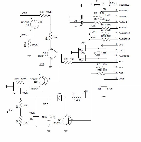

Lo schema che ho copiato è questo:
http://postimage.org/image/1sbilwrwk/ ( linco immagine perché larga)
L'ho spedito all'autore e mi ha detto ch' è corretto, i collegamenti dell' AT90S2313 l'ho fatti così:
http://postimage.org/image/1t89g4eqs/
bho!

Ho le tensioni VDDU e VPPU sballate, le altre facendo in test HW vanno bene..
La linea in questione è questa nelle foto
- Allegati
- Taglia333.jpg (53.65 KiB) Osservato 3501 volte
Ultima modifica di
cb900f il 12 ott 2011, 0:56, modificato 1 volta in totale.

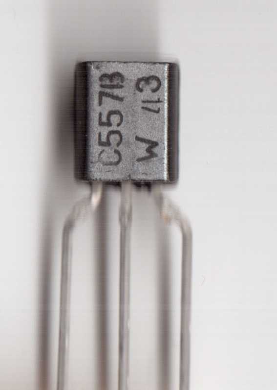

Non arriva ai 13 volt ne VDDU ne VPPU possono essere i transist che ho usato? Presi sulla baya. Sono siglati C557B
- Allegati
- bc557.jpg (29.52 KiB) Osservato 3493 volte
Quello è un PNP BC557.

comunque erano i 2 transistors cinesi che non andavano, quelli PNP, al multimetro andava bene, ma si vede che ...

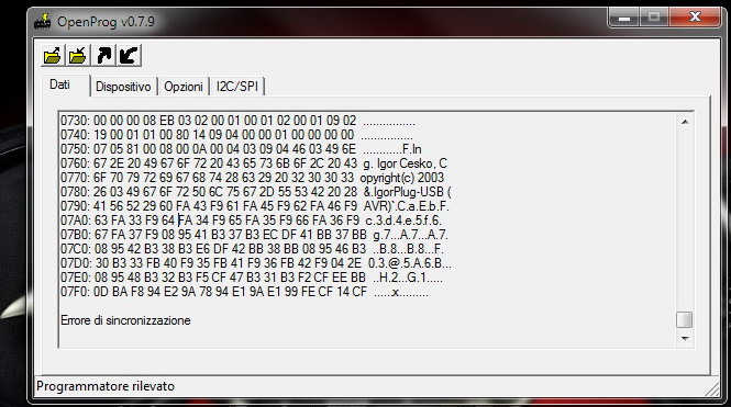

Adesso ho le tensioni corrette come da programma test, però ho sempre il medesimo errore "Errore di sincronizzazione" nel programmare l' ATtiny2313
Allego foto del misero pogramma di controllo openprog.

Mi ha risposto il programmatore di openprog, ha detto che "Ho collegato male il dispositivo da programmare: non è un tiny, quindi va nello zoccolo 28 allineato all'1" ma il mio E' un ATtiny 2313 anche se l'hp preso in china, comunque proverà a "collegarlo come nello zoccolo 28 allineato all'1"
Nel frattempo mi son accorto che eagle ha fatto sempre la sua cazzata, erano collegate due piste che da shema non dovevano esserlo, ecco perché mi saltavano i transistor PNP
ora provo e poi vi faccio sapere.
