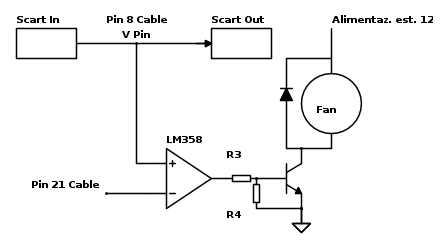

La mia ventola è a 12V ma nulla toglie che potrei prenderne una con tensione più bassa non sono obbligato ad usare quella.
Per la tensione di alimentazione ho a disposizione due alimentatori uno da 5V 1A ed uno da 12V 1A da poter utilizzare.
Circuito per sistema di raffreddamento

Non penso sia una buona idea usare un'alimentazione per l'operazionale e la ventola esterna alla tensione del pin 8.
L'alimentazione deve rispettare una caratteristica importante, ossia il potenziale di riferimento in comune per la tensione del pin 8 e l'operazionale, ed anche per la ventola.
Per essere chiaro posto lo schema del circuito. Ora, se tu alimenti l'operazionale ad una
fonte esterna a quella di V Pin, il valore di tensione molto probabilmente non sarebbe lo stesso e quindi le misura con il riferimento potrebbe (ed è molto probabile che lo sia al 100%) essere sballata, quindi il circuito non si comporterebbe come vuoi tu.
Per farla breve, l'alimentazione del tutto dovrebbe essere la stessa di Scart In.

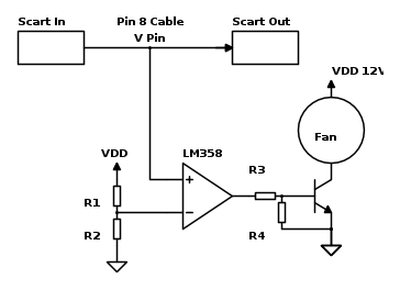

Per R1 ed R2 puoi usare valori dell'ordine di
, quello che ti interessa all'entrata invertente è solo la tensione. Tu non mi hai ricordato il valore di tensione, così le ho lasciate con valori indefiniti. R3 & R4 sono di polarizzazione per l'NPN.

Sarebbe la stessa di Scart In, e VDD 12V sarebbe quella in uscita da un eventuale 7812.
Tuttavia, mi è venuto un dubbio in questo momento. Quello che ho scritto è quello che ho potuto testare in più di una occasione con il tester e due tensioni provenienti da alimentazioni separate fra di loro cambiando il puntale nero del tester da una all'altra, in effetti si parla di differenza di potenziale.
Però se ora immaginiamo un DVD ed una TV ciascun dispositivo con la sua alimentazione, come si spiega quello che ho scritto prima? Quello che posso ipotizzare è che il dispositivo in uscita lavori con qualche logica particolare per il riconoscimento del valore di tensione del pin 8..
Alimentare l'operazionale al pin 8? Sarebbe variabile, non credo sia una soluzione ottimale.
In più penso che avresti il problema per primo con la ventola, che se non sbaglio potrebbe non vedere i 12V che gli servono, magarì di più o di meno, dipende dalla differenza di potenziale tra la sua tensione positiva ed il riferimento. Stesso discorso per il transistore se l'emettitore e la ventola andrebbero a questa alimentazione a parte, i valori di polarizzazione dell'NPN potrebbero non coincidere con quelli calcolati etc.. Spero di non aver fatto confusione..

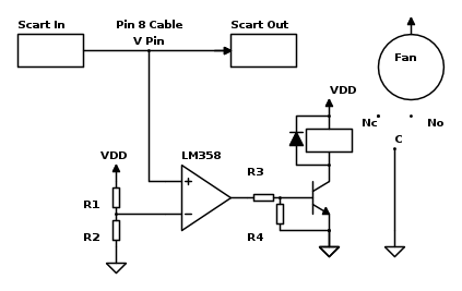

alev ha scritto:E mettere un'alimentazione separata per la ventola, con l'operazionale polarizzato tra il pin 8 ed il pin 21?
Infatti quello che pensavo io era di interporre un relè tra il circuito/pin8 e la ventola in modo da alimentare la sola ventola con un alimentatore esterno.
Allora puoi cambiare il circuito così:
La VDD del relè deve essere la sua nominale. Il consumo del circuito senza contare la ventola, si riduce per farla breve a quello del relè che è quello che consuma di più tra operazionale e polarizzazione del transistore.
