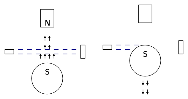

Salve a tutti,
questa sera mi sono incuriosito un po' di più su questo video
che già avevo visto.
Ora vorrei capire approfonditamente il funzionamento del progetto e in seguito realizzarlo se possibile.
Ne sarei grato se riusciste a spiegarmelo.

Ad una prima analisi sembrerebbe che:
All'interno della pallina ci sia un magnete (Il mistero è capire come ce l'hanno ficcato dentro
Il magnete viene attirato dall'elettromagnete;
L'elettromagnete viene alimentato quando il contatto, diodo emettitore ricevente è acceso, cioè se la sfera non interromper la visuale tra trasmettitore e ricevente;
Quando il contatto visivo emettitore ricevente è aperto a causa dell'interposizione della sfera l'elettromagnete non viene alimentato e la pallina ricade;
Ma appena ricade la visuale diodo emittente e ricevente è di nuovo sgombra e l'elettromagnete ricomincia ad attirare la sfera che di nuovo sale ed interrompe la visuale.
Il giochino continua e di massima la pallina levita

Credo il principio sia questo, ma non sono un esperto
