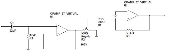

Messaggioda Foto UtenteFirstByte » 14 ott 2011, 14:45
come si calcola il valore il Decibel del guadagno di un opamp?
grazie

[43] Re: controllo toni
Messaggioda extrems » 14 ott 2011, 17:20
FirstByte ha scritto:come si calcola il valore il Decibel del guadagno di un opamp?
grazie
G = 10 = 10 dB
G = 100 = 20dB
G = 1000 = 30 dB

[44] Re: controllo toni
Messaggioda Foto UtenteFirstByte » 14 ott 2011, 17:52
si ma non ho capito il processo per arrivare a tale risultato...
anche perche posso prendere questo come dato di fatto ma se voglio sapere quanto è il guadagno 0,1 in Db come faccio oppure 0,5 o 0,001

[45] Re: controllo toni
Messaggioda extrems » 14 ott 2011, 18:35
http://www.allaboutcircuits.com/vol_3/chpt_1/5.html
PS
mettiamo caso che non inserisci la parte di circuito per il passo banda,
allora...se togli 10 dB al passo basso e 10 db al passo alto cosa
succede all'audio che vi transita ?

[46] Re: controllo toni
Messaggioda Foto UtenteFirstByte » 14 ott 2011, 18:44
in questo gain praticamente h un guadagno che va da 0,091 a 11
quindi in DB mmmm....

[47] Re: controllo toni
Messaggioda Foto UtenteFirstByte » 14 ott 2011, 18:48
XStreme ha scritto:http://www.allaboutcircuits.com/vol_3/chpt_1/5.html
PS
diciamo che transiterebbe solo le frequenze superiori al passa basso e quelle inferiori al passa alto per cui è come se avessi in un certo senso dato +10db al passa banda rispetto agli altri filtri

[49] Re: controllo toni
Messaggioda Foto UtenteFirstByte » 14 ott 2011, 19:05
sarebbe praticamente 10(log11) = 10,41
10(log0,091) =-10,40
giusto???????????????????????????????'

[50] Re: controllo toni
Messaggioda extrems » 14 ott 2011, 19:07
FirstByte ha scritto:in questo gain praticamente h un guadagno che va da 0,091 a 11
in teoria si, ma l'impedenza dove la lasci ?
questo ha l'impedenza giusta in entrata ed ha un uscita invertente con guadagno 0-10
