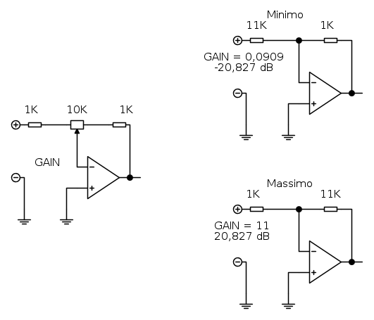

[86] Re: controllo toni
Messaggioda extrems » 14 ott 2011, 23:09
Quella espressa da TardoFreak e pura teoria, nel senso, tutto corretto,
ma non applicabile poi realmente, in termini pratici, il tuo schema è
l'identica cosa, ma un po' più tangibile.

[88] Re: controllo toni
Messaggioda Foto UtenteTardoFreak » 14 ott 2011, 23:12
XStreme ha scritto:... un po' più tangibile.
Spiegami questa cosa.
Io ho semplicemente analizzato le due condizioni limite: potenziometro tutto da una parte e tutto dall' altra.
Cosa c'eè da "tangere"? :-M

[89] Re: controllo toni
Messaggioda Foto UtenteFirstByte » 14 ott 2011, 23:15
gentilmente mi puoi spiegare perche questo che è un estratto del primo circuito presentato è errato?
