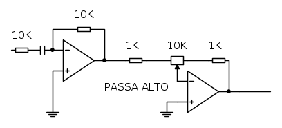

tradotto significa che il circuito da lui disegnato è più realistico del tuo, anche
se tu sai benissimo cosa hai disegnato e lui no, in altri termnini gli stavo
spiegando che la teoria da lui applicata è corretta ma non ha fatto i conti
con l'impedenza visto che un invertente con una resistenza da 10k si
perde una gran fetta di segnale, con la sua configurazione almeno arriva
a 12 k ;-)

quindi [user]XStreme[/user] mi stai dicendo che sarebbe più corretto lavorare con resistenze più elevate?
magari 10K le resistenze e 100K il pot?

FirstByte ha scritto:magari 10K le resistenze e 100K il pot?
Assolutamente no, poi i potenziometri da 100k, scordateli propio.

Messaggioda Foto UtenteFirstByte » 14 ott 2011, 23:36
FirstByte ha scritto:Foto UtenteTardoFreak
gentilmente mi puoi spiegare perche questo che è un estratto del primo circuito presentato è errato?
tornando a noi....
questo dovrebbe essere un passa alto con frequenza di taglio non definita dato che manca il valore del condensatore... che va da -20db a 20db circa... il primo opamp fa da filtro (con guadagno unitario) e il secondo fa da controllo del volume del filtro
