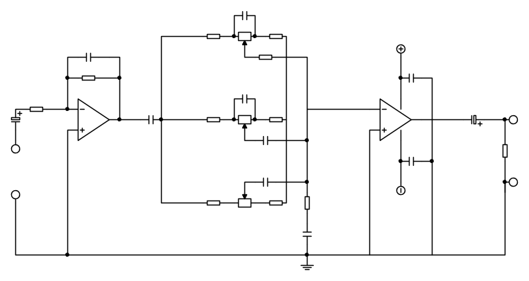

[112] Re: controllo toni
Messaggioda Foto UtenteFirstByte » 15 ott 2011, 0:29
Foto UtentePiercarlo grazie per il tuo intervento

[113] Re: controllo toni
Messaggioda Foto UtentePiercarlo » 15 ott 2011, 0:34
XStreme ha scritto: Concordo pienamente, ma mi sembra un ottimo circuito facile da capire e modificare,
in più, se non dico castronate, con valori dei componenti abbastanza ragionati.
Sì, il circuito è un classico e, se utilizzato con un operazionale adatto (con guadagno ad anello aperto non esagerato, soprattutto nella banda tra 1 e 10 kHz, dove le rotazioni di fase possono divetnare pericolose per la stabilità del circuito - un controllo di toni che "fischia" per autoscillazione è un tweeter-killer efficiente come pochi!) riesce a dare delle discrete soddisfazioni. Peccato che la bassa pendenza dei filtri non consenta di andare oltre i tre controlli. Non tanto perché non sia fattibile (lo è) quanto perché la serparazione del loro intervento è veramente troppo blanda per stare a complicarsi la vita ad aggiungere controlli di tono che in effetti risultano poco più che doppioni di altri già esistenti.

[114] Re: controllo toni
Messaggioda quenci » 15 ott 2011, 0:34
Foto UtenteFirstByte, nel tuo schemino mi sembra che manchi qualcosa... :mrgreen:

[115] Re: controllo toni
Messaggioda extrems » 15 ott 2011, 0:34
FirstByte ha scritto:...
Perfetto , ora inserisci anche i valori dei componenti (identici)
a quelli riportati nello schema che hai tradotto in Fidocad,
una volta fatto hai un ottimo punto di partenza REALE da cui partire
a fare domande e modifiche.

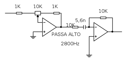

Messaggioda Foto UtenteFirstByte » 15 ott 2011, 0:46
quindi preferisci una cosa del genere

[117] Re: controllo toni

[118] Re: controllo toni
Messaggioda Foto UtenteFirstByte » 15 ott 2011, 0:50
[user]cinque[/user]
è l'una di notte mi si intrecciano gli occhi domani se manca qualche cosa correggo... sono praticamente cotto

Messaggioda Foto UtentePiercarlo » 15 ott 2011, 0:54
FirstByte ha scritto: Foto UtentePiercarlo grazie per il tuo intervento
Di nulla! :-) Se posso aggiungere due note all'ultimo circuito. 1) se si vuole sfruttare i vantaggi che offrono gli operazionali per trattare "pulitamente" ogni filtro indipendentemente dagli altri è bene che ciascun filtro abbia il suo operazionale (ovvero che siano filtri attivi). 2) Lo stadio di ingresso, per renderlo immune dall'influenza dell'impedenza della sorgente (soprattutto se questa è di caratteristiche ignote) è bene che sia di tipo non invertente. Inoltre il condensatore che separa l'uscita del primo operazionale dai filtri andrebbe, se non ci sono problemi di offset disastrosi, omesso per evitare che a bassa frequenza il condensatore in serie possa farsi sentire in maniera eccessiva alterando la risposta del controllo di toni bassi. Il diaccoppiamento in continua è meglio lasciarlo ad uno stadio successivo (in pratica quelllo di uscita, dove c'è già) E' solo una minuzia comunque: solitamente i controlli di tono non sono precisamente dei campioni di precisione, quindi l'imprecisione introdotta dal condensatore si potrebbe anche "curare" con un semplice.... ecchisenefrega! :-)

[120] Re: controllo toni
Messaggioda Foto UtenteFirstByte » 15 ott 2011, 0:59
ma il condensatore sempre se parli di quello da 5,6n fa parte del filtro passa alto... ovvio è che è solo un esempio di un filtro di primo ordine... o parli di altro?
edit:
se uso il primo opamp non invertente non rischio che quando il pot sia al centro il guadagno non sia 1 ma bensi 2?
