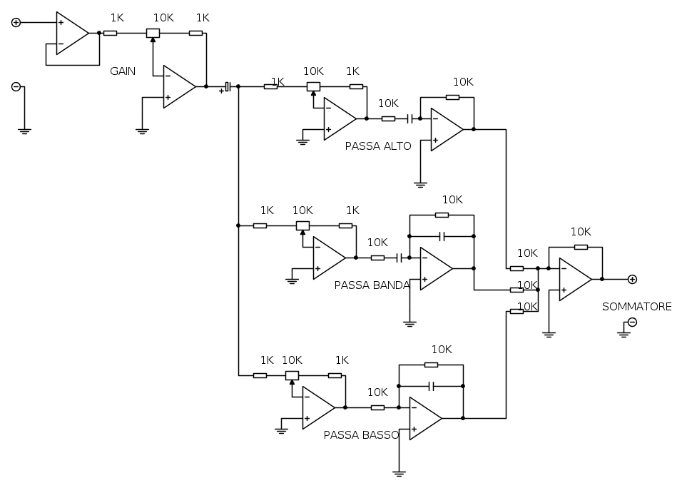

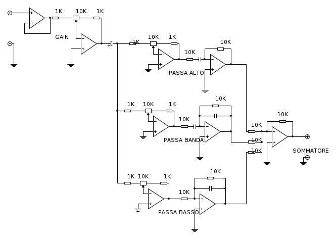

Messaggioda Foto UtenteFirstByte » 15 ott 2011, 15:09
diciamo che forse è meglio per il momento tralasciare la scelta del componente e magari fare delle prove con lo 082 che costa 2 lire...poi a sostituirlo ci si mette poco...
tornando al progetto credo che te mi volessi consigliare come inizio una cosa di questo genere
per favore se puoi dimmi cosa è giusto e cosa non lo è
per il momento ho messo semplici filtri da sostituire con qualcosa di più efficente

Messaggioda extrems » 15 ott 2011, 15:13
Ma....porca paletta... ancora con quello schema ? allora ha ragione Foto UtenteTardoFreak... contro i
mulini a vento non ci si combatte :mrgreen: :mrgreen:

Messaggioda Foto UtenteFirstByte » 15 ott 2011, 15:17
sarò pure un mulino a vento ma la mia testa mi dice che è funzionale... perche non mi dici che ha di sbagliato cosi che io possa ricredermi?

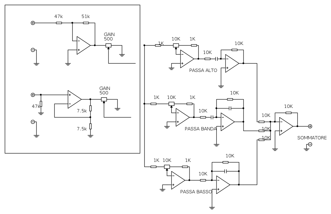

Messaggioda extrems » 15 ott 2011, 15:27
FirstByte ha scritto:sarò pure un mulino a vento ma la mia testa mi dice che è funzionale... perche non mi dici che ha di sbagliato cosi che io possa ricredermi?
La sezione d'ingresso se la vuoi invertente o non invertente deve essere se non esattamente cosi,
quasi conforme a cosi :
