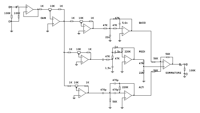

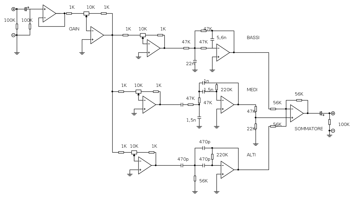

qualcuno gntilmente mi spiega cosa fa il partitore r14 e r15 sul circuito di NE?

Sfogliando SELF ho visto questo:
.....boh...cosa ne dite ?

Messaggioda Foto UtenteFirstByte » 15 ott 2011, 18:08
comunque ho ragionato sui bassi e alti e ho dedotto che dividendo per 10 r21 otterrei guadagno unitario ma non riesco a ragionare sui medi

Messaggioda Foto UtentePiercarlo » 15 ott 2011, 18:09
XStreme ha scritto: yes
questo forse può aiutarti. Ingressi e uscite da bufferizzare quanto basta... (q.b. come dicono le ricette! :mrgreen: )

FirstByte ha scritto:qualcuno gntilmente mi spiega cosa fa il partitore r14 e r15 sul circuito di NE?
Serve a far capire che il progettista aveva sonno e fretta di andare a letto. :mrgreen: :mrgreen: :mrgreen:

Messaggioda Foto Utentecarloc » 15 ott 2011, 18:13
Sì... non avevo letto i valori dello schema di NE :( ... comunque non è un grande problema... :D
Il fatto che il filtro nel "mezzo" sia un passabanda non cambia il ragionamento, prima sale 20dB/D e qui si "interfaccia" con il passa basso, poi scende 20dB/D e si interfaccia con il passa alto. In pratica lo si può pensare come la cascata di un LP e un HP. E il ragionamento e i "buchi" si ripetono due volte.
Poi sì è vero si vedono milioni di schemi fatti così... si vede it's good enough
Equalizza i livelli di uscita del passabanda a quello degli altri due. Oltre a questo lo applica al terminale NON invertente dell'operazionale di uscita (cioè in controfase rispetto agli altri due), per compensare gli sfasamenti dei filtri, in linea con quanto fatto notare da Foto Utentecarloc.

Messaggioda Foto UtenteFirstByte » 15 ott 2011, 18:18
lo partoriamo cosi allora?
una sola conferma.... è meglio mettere prima il controllo del volume del tono e poi il filtro me lo confermi piercarlo?

FirstByte ha scritto: lo partoriamo cosi allora?
Sì. Rispetto alla soluzione di Nuova Elettronica è molto più semplice e diretta. Del resto quelli di NE aveva anche in testa di risparmiare pezzi cosa che ad altri può interessare relativamente.

Messaggioda Foto UtenteFirstByte » 15 ott 2011, 18:25
ho solo il dubbio del partitore dei medi... avendo cambiato il guadagnio del sommatore possono rimanere invariate le resistenze del partitore stesso?
