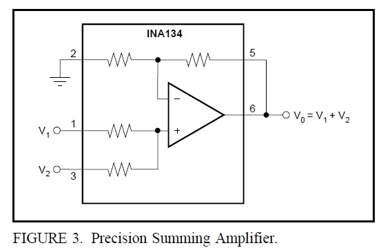

Messaggioda Foto UtenteFirstByte » 16 ott 2011, 18:35
è identico a quello che sto usando io come numeri di opamp e piedinatura... non credo che mi aiuti col PCB... poi se è di qualità è un altro aspetto

Messaggioda extrems » 16 ott 2011, 18:37
FirstByte ha scritto:è identico a quello che sto usando io come numeri di opamp e piedinatura... non credo che mi aiuti col PCB... poi se è di qualità è un altro aspetto
vale 100 volte il tuo di qualità e costa 0.79 centesimi !!!!!!!!!!!!!!!!!!!!!!!!!!!!!!!!!!!!!!!!!!!!!!!!!!!!
altra cosa, se ti dovesse servire,
sabato ho provato questa configurazione :
una favola.... :-)

Messaggioda Foto UtenteFirstByte » 16 ott 2011, 19:28
FirstByte ha scritto:io ero orientato su un lm4562na della national proprio per il fatto che ha 2 opamp...solo che costa praticamente 5€ (2,50€ a opamp)
credi che sia migliore di quello su citato?... non sarebbe giustificata la cifra cosi alta allora!

[204] Re: controllo toni
Messaggioda extrems » 16 ott 2011, 20:34
vedi tu, se vuoi porovalo, altrimenti pazienza :-)

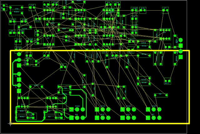

[207] Re: controllo toni
Messaggioda Foto UtenteFirstByte » 16 ott 2011, 21:38
secondo voi è possibile mettere tutti quei componenti dentro il quadrato giallo e sbrogliare il tutto su una faccia??? (con qualche ponticello)
21 6
Messaggi: 174
Iscritto il: 30 gen 2011, 18:27
[208] Re: controllo toni
Messaggioda Foto UtenteTardoFreak » 16 ott 2011, 21:41
Dovrei chiederlo al mio grid-router. Di solito fa cose interessanti. :mrgreen:
Edit: ma puoi chiederglieto tu. DipTrace in versione free forse è in grado di sbrogliarti un circuito del genere. :ok:

[209] Re: controllo toni
Messaggioda Foto UtenteFirstByte » 16 ott 2011, 21:50
grazie...
di certo sono sicuro che orcad non ci pensa nemmeno lontanamente a farlo da solo!

[210] Re: controllo toni
Messaggioda Foto UtenteTardoFreak » 16 ott 2011, 21:51
Perché? Orcad non ha un autorouter? :-M
