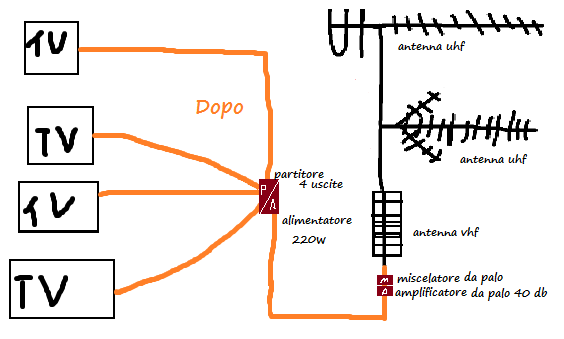

l'impianto di casa mia e da rifare, perché la ricezione e discreta.
visto la mia scarsa esperienza in questo campo vorrei sapere se cosi andrebbe bene ho e esagerato.
Ps: abito incima ad un monte e solo il miscelatore e il partitore nn prendo nnt

ciao,
non devi mettere il partitore a 4 vie ma un derivatore a 4 vie come il DE4-12.
il partitore serve solo per creare + linee di discesa ma non per "derivare" direttamente le linee tv.
per quello si usa appunto il derivatore.
