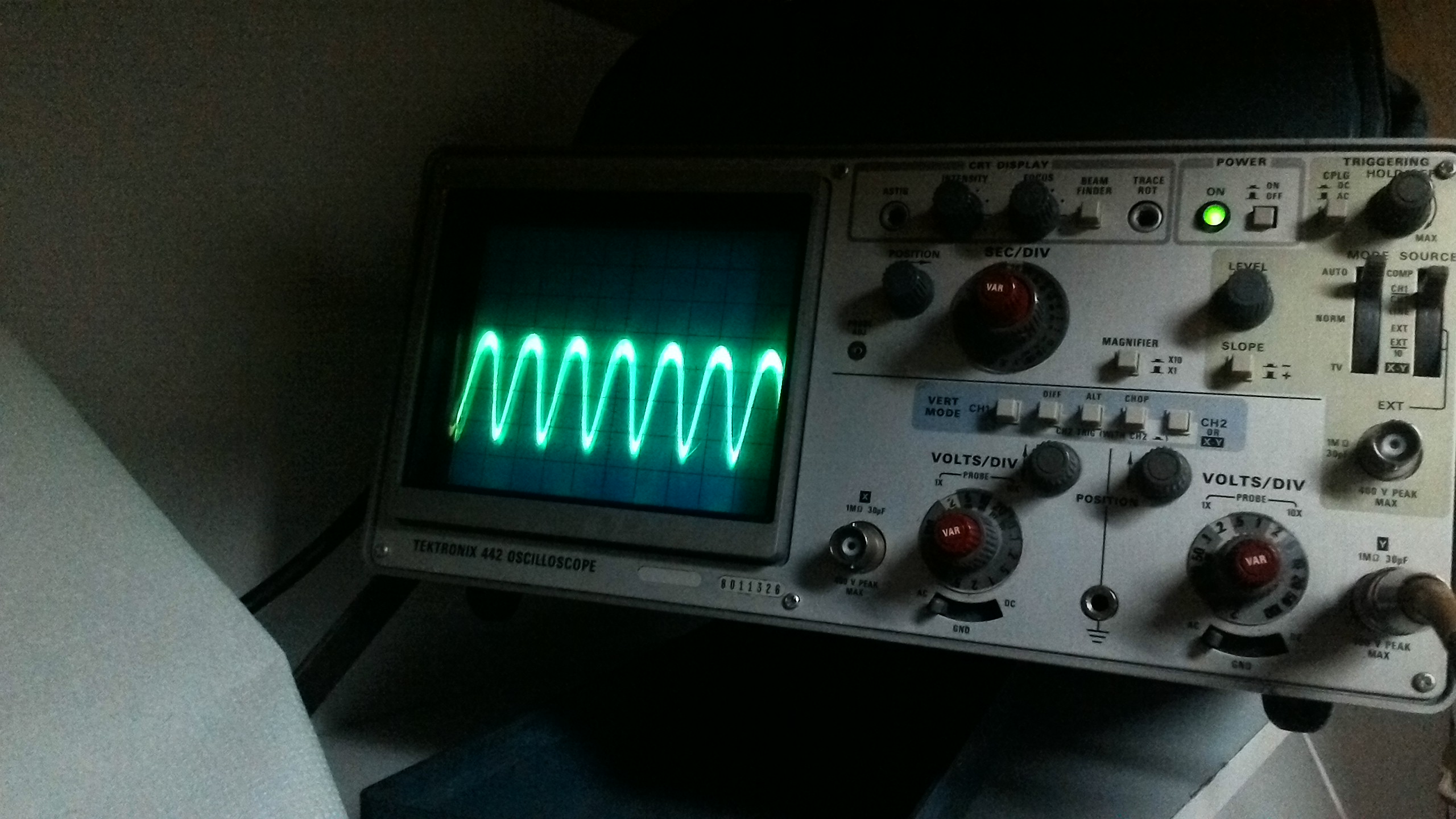

Messaggioda Foto Utentebruco1987 » 3 ott 2015, 21:07
Onda su circuito a contatto con filo conduttore
Buonasera a tutti mi chiamo e nella vita faccio i lo strumentista per la mia azienda. Vi leggo da molto e stavolta ho bisogno anche di scrivervi. sono cimentato anche io alla realizzazione di un tx e rx in onda quadra. Allora ho perô qualche problema, in pratica ho utilizzato in mosfet e un carico a 12v 12w per avere una corrente passante sul loop di 1ah quindi penso abbastanza elevata. Ora con il classico circuito lc e giocando sul trimmer, ottengo in oscilloscopio un segnale ma solamente a massimo 2 cm di distanza. La mia domanda è ma con tutta quella corrente che passa, non dovrei riucire a captare il segnale a distanza considerevole? Inoltr da come potete vedere nella foto, l onda che ricevo non é una quadra... è normale?a

Messaggioda Foto Utenteg.schgor » 3 ott 2015, 21:21
Che caratteristiche ha il loop e a che frequenza lavori?
Dall'oscillogramma si nota una forte azione di filtraggio.
Come fai a dire che circola 1A (non 1ah :!: )?

Messaggioda Foto UtenteEcoTan » 3 ott 2015, 21:56
Ti propongo questo link che riguarda un giocattolo ma effettivamente realizzato DIY e funzionante, e c'è anche il link a un video clip su youtube.
Il sensore è una induttanza da 22 mH e la frequenza del generatore viene tarata per accordarsi con la frequenza di risonanza di questa induttanza, circa 100 kHz.
Il segnale ricevuto dall'induttanza passa attraverso un rivelatore a diodi e viene portato a un ingresso analogico di un microcontrollore, ma potrebbe essere anche un altro sistema purchè ad impedenza medio-alta (>10 kohm).
Effettivamente ti confermo che non c'è bisogno di grosse correnti, però occhio ai disturbi.

Messaggioda Foto Utentebruco1987 » 4 ott 2015, 1:32
g.schgor ha scritto:Che caratteristiche ha il loop e a che frequenza lavori?
Si scusa intanto per l errore di battitura ma dal cel ogni tanto sbaglio.. sono sicuro che passa 1A in quanto utilizzo un alimentatore che mi permette di vedere la corrente assorbita. Il loop al momento è un classico filo da 1,5 e la frequenza era intorno ai 33khz. La bobina è ad 1mhz con un condensatore 22nf.
Ecotan ok do un occhiata anche lì... la cosa che più mi da da pensare è che si è scritto in precedenza che quel ragazzo con soli 200MA è riuscito a leggere a 2 metri di distanza..

Messaggioda Foto Utenteg.schgor » 4 ott 2015, 8:01
Dipende dalla sensibilità del ricevitore, cioè
dalla capacità di amplificare il segnale ricevuto.

Messaggioda Foto UtenteEcoTan » 4 ott 2015, 8:16
Che io sappia, i robot tagliaerba adoperano un recinto a 300 kHz quindi questa è ritenuta la frequenza ottimale, anche se purtroppo nella stessa banda gli stessi motori producono un sacco di disturbi.

Messaggioda Foto Utentebruco1987 » 4 ott 2015, 9:12
EcoTan ha scritto:Che io sappia, i robot tagliaerba adoperano un recinto a 300 kHz quindi questa è ritenuta la frequenza ottimale, anche se purtroppo nella stessa banda gli stessi motori producono un sacco di disturbi.
Quello non è un problema...potrei benissimo arrivarci.anche perché per il mio progetto non devo adoperare nessun tipo di motore
g.schgor ha scritto:Dipende dalla sensibilità del ricevitore, cioè
Il fatto è che al momento è solo induttanza e condensatore non ce ancora nulla che amplifica.speravo che Teo12 leggesse...
