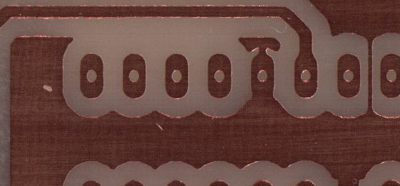

Mi trovo in difficoltà a forare i PCB, forse sono gli anni e l'età, gli "anta"
che si fanno sentire, chissà, per ogni PCB che faccio scazzo qualche foro, e
spesso son problemi specie con gli zozzoli degli integrati.
Uso un trapano a colonna da banco cinese, punta da 0,8 e 1mm, ho messo anche una pampada
alogena che mi illumina ma non è servita a nulla, come posso fare ad aovviare a questo strazio?
I PCB adesso mi vengon abbastanza bene, mi spiace "sciuparli" con la foratura :-|
Ho anche rifatto alcuni librerie di eagle restingendo il foro dei pad ( drill) portandolo a 0,5 0,6 mm..
Anche se dopo l'incisione sembrano + grandi, dopo li voglio misurà
Questo è il trapano che uso:
http://postimage.org/image/1i6e3pa6c/
Questi sono I PCB prima della foratura:
http://postimage.org/image/1j5r6y9k4/
Mi hanno consigliato un drimer a colonna ma costa 3 volte il trapano cinese [-X
C'è qualche trucco per forare bene?
Saluti.

ma non si vedono i pad con il foro al centro in modo che la punta non scivoli, però lo fa lo stesso. Forse i fori dei pad son troppo larghi?.. ma eagle fa i c@zz. sua :mrgreen:

Messaggioda Foto Utentecb900f » 18 ott 2011, 14:39
il trapano che ho fa massimo 2600 giri, si cambia velocità cambiando la cinghia sulle puleggie, io lo fo girare a 1200 altrimenti vibra :lol:
vien fuori una cosa cosi
