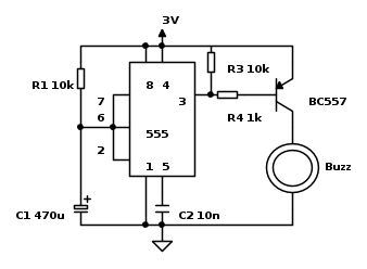

[user]Gohan[/user], mi sembra che nello schema al punto 6, manchi un collegamento nel primo NE555.
Non vorrei che Foto UtenteCavaliereSbullonato si trovasse in difficolta' durante la costruzione.
[16] Re: Ritardare accensione cicalino
Messaggioda Foto Utentesimo85 » 19 ott 2011, 17:39
Si in effetti l'ho riguardato bene ed ho fatto un piccolo pasticcio con i pin, avevo confuso il pin 5 con l'1, quest'ultimo mancava nella rappresentazione, l'8 ed il 4 erano rappresentati assieme e l'output non era ben chiaro che fosse al pin 3... La fretta.. :oops:
Grazie Foto Utentemarco438 per la segnalazione, sei stato molto gentile :ok:
Riposto lo schema finale così si è più sicuri..
Foto UtenteCavaliereSbullonato, visto che la sfiga è sempre in agguato, assicurati di aver ordinato il 555 che ti ho linkato, altrimenti ti ritroverai con uno che ha alimentazione minima di 4.5V quindi potrebbe non funzionare.

grazie ancora per il fix allo schema, ho appena chiesto che alimentazione hanno , posso anche mettere 3 pile da 1,5 invece che due , non succede nulla , il cicalino non si brucia :D
stavo anche considerando il fatto di farlo drare 5 secondi come nel primo schema che mi hai fatto vedere , se io volessi variare la durata della suoneria del cicalino quale pezzo dovrei cambiare?

Nel primo circuito postato, ciascun 555 è montato in configurazione monostabile. Dal datasheet linkato puoi appunto osservarne le caratteristiche di funzionamento. Infine, l'output del 555 (pin 3) rimarrà a stato logico alto per un tempo uguale a 1.1{R_{1}}{C_{1}} nell'ultimo schema.

scusa l'ignoranza ma quando tu dai il nome ai pin del monostabile 1,2,3,4 etc , lo fai per farmi capire dove devo collegare i fili , perché guardando il datasheet l'ordine è diverso
