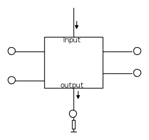

Avresti potuto postare che tipo di partitore hai, se guardi bene, c’è una sigla, probabilmente è della fracarro. A ogni modo prima di andare oltre, per prima cosa controlla in riferimento al mio schema: in output se non c’è nessuna presa devi chiudere l’uscita del partitore con una resistenza da 75 ohm, mentre se c’è inserita una presa TV devi inserire una resistenza da 75 ohm nella presa.
