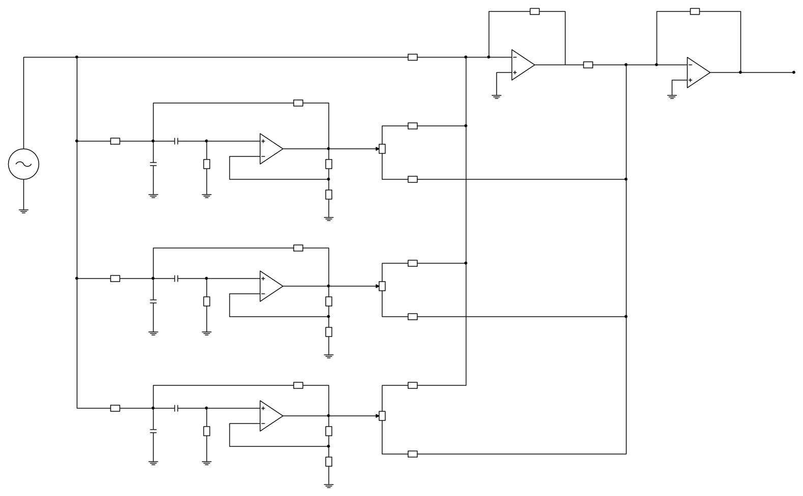

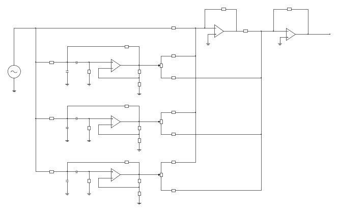

[259] Re: controllo toni
Messaggioda extrems » 26 ott 2011, 21:20
Anche io me ne sto costruendo uno, ma penso che adotterò questa
soluzione :
extrems
327 2 4 5
[260] Re: controllo toni
Messaggioda Foto UtentePiercarlo » 26 ott 2011, 21:42
XStreme ha scritto:Anche io me ne sto costruendo uno, ma penso che adotterò questa
soluzione
Hai provato almeno a simulare la risposta di questo "controllo di tono"? Ho il sospetto che non ci sia UNA posizione dei controlli che SIA UNA in cui hai una risposta ragionevolmente piatta sull'intera banda audio. I filtri che hai usato (a Q aumentato) rischiano di farti avere una "rispsota piatta" come il profilo delle Dolomiti che oltrettutto ,con il tipo di miscelazione dei segnali che usi all'uscita (un discreto pasticcio, fidati...) rischi di farle diventare... le Dolomiti dell'Himalaya! :shock:
