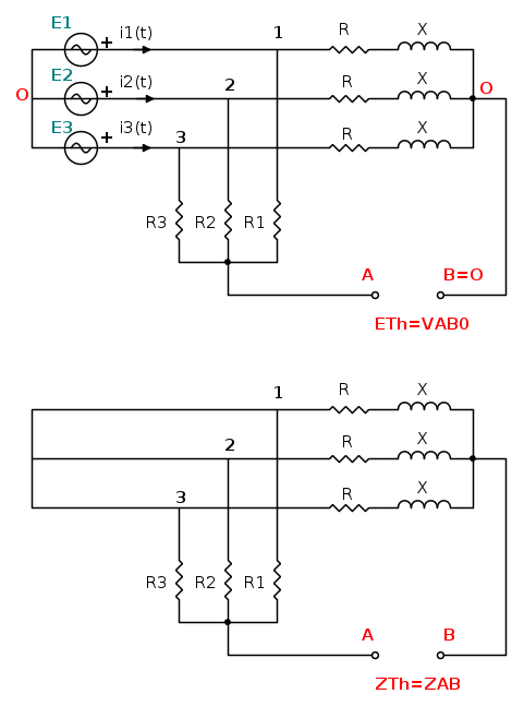

Messaggioda Foto Utenteasdf » 23 ott 2011, 7:42
Ottimo Foto UtenteSauron, bravo per lo schema. :ok:
L'ho aggiustato un po' rendendolo più chiaro:
Alcuni ultimi consigli:

Sauron ha scritto:Il perché mi appaia la R li sopra per me è un mistero... :? [-o<
Ora l'ho eliminata.

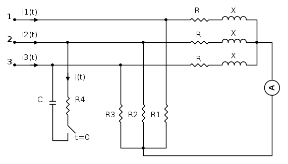

[13] Re: Esercizio rete trifase
Messaggioda Foto UtenteRenzoDF » 23 ott 2011, 11:57
Tanto per spiegare graficamente quanto consigliato nel precedente post [8]
e ri-posto i dati del problema "in chiaro"
la Per il sistema trifase di figura, alimentato da una terna simmetrica diretta di tensioni concatenate di valore efficace V=380 V, valutare:
1) totale potenza attiva e reattiva assorbite per t<0;
2) l’andamento temporale di i1(t), i2(t) e i3(t) per t<0;
3) il valore efficace della corrente misurata dall’amperometro A;
4) l’andamento temporale di i(t) per t>0 sapendo che l’interruttore chiude in t=0
R=X=100 Ω; R1=R2=100 Ω; R3=R4 200 Ω; C= 10 mF; v12(t)=√2*380*sin(2*π*f*t) V, f=50 Hz.

Messaggioda Foto UtenteSauron » 23 ott 2011, 20:31
\[V=380 V\Rightarrow E=V/√\sqrt3\ = 220 V\]
\[\bar{E}_{1}=E\angle 0=220 V\]
\[\bar{E}_{2}=E\angle -120=179,12-j127.73\]
\[\bar{E}_{3}=E\angle -240=71.67-j208\]
\[P_{R}=3*R*I^{2}\Rightarrow 3*V^{2}/R=3*380^{2}/100=4332W\]
\[Q_{x}=3*X*I^{2}\Rightarrow 3*V^{2}/X=3*380^{2}/100=4332VAr\]
\[A_{1}= √\sqrt {P_{R}^{2}+Q_{X}^{2}}= 6126.37VA\]
\[A_{1}= √\sqrt {P_{R}^{2}+Q_{X}^{2}}= 3E*I''\Rightarrow I''=A/3.220= 6126.37/660=9.28A\]
\[Q/P=\tan \varphi=1 \Rightarrow \varphi =\tan^{-1}1=0.785rad\]
\[\bar {I} {_{1} } ^ {''}=I{''} e^{-j0.785}=(6.564-j6.56)A\]
\[\bar{I}{_{2}}^{''}=I'' e^{-j0.785-2/3\pi }=(-9+j2.27)A\]
\[\bar{I}{_{3}}^{''}=I'' e^{-j0.785-4/3\pi }=(-0.96+j9.23)A\]
\[\bar{V}_{oo'}=-{[(\bar{E_{1}}/R_{1})(\bar{E_{2}}/R_{2})+
(\bar{E_{1}}/R_{1})]/[(1/R_{1})+(1/R_{2})+(1/R_{3})]} =(-174+j92.8)\Omega \]
\bar{E_{1}^ {'}}= \bar{E_{1}}  +\bar{V_{oo'}}= (46+j92.8)V
\bar{E_{2}^ {'}}= \bar{E_{2}}  +\bar{V_{oo'}}= (5.12-j34.93)V
\[\bar{E_{3}^ {'}}= \bar{E_{3}}  +\bar{V_{oo'}}= (-102.33-j115.2)V\]
\[\bar{I_{1}^ {'}}=\bar{E_{1}^ {'}}/R_{1}=(0.46+J0.928)A\]
\[\bar{I_{2}^ {'}}=\bar{E_{2}^ {'}}/R_{2}=(0.05-j0.35)A\]
\[\bar{I_{3}^ {'}}=\bar{E_{3}^ {'}}/R_{3}=(-0.51-j0.576)A\]
\[\bar{I_{1}}= \bar{I_{1}^ {'}}+\bar{I_{1}^ {''}}=(7.024-j5.632)A\]
\[\bar{I_{2}}= \bar{I_{2}^ {'}}+\bar{I_{2}^ {''}}=(-8.95+j1.92)A\]
\[\bar{I_{3}}= \bar{I_{3}^ {'}}+\bar{I_{3}^ {''}}=(-1.47+j8.654)A\]
\[P_{R2}=R_{1}*I_{1}^{'2}+R_{2}*I_{2}^{'2}+R_{3}*I_{3}^{'3}= 238.16W\]
\[Q_{R2}=0\]
\[P_{TOT}=P_{R}+P_{R2}=5054W\]
\[Q_{TOT}=Q_{X}=4332VAr\]
\[\bar{Z}=(R_{1}//R_{2}//R_{3})+Z_{EQ}/3=80.54\]
\[I_{f}=V/Z=380/80.54=4.7A\]
Purtroppo il termine ' me lo fa uscire come 39, se potete riparare alla cosa voi, fate pure, la stessa cosa per la a che precede la radice.
Ultima modifica di Foto UtenteSauron il 23 ott 2011, 20:35, modificato 1 volta in totale.
Foto UtenteSauron
-1 3
Messaggi: 21
Iscritto il: 22 ott 2011, 18:42
[17] Re: Esercizio rete trifase
Messaggioda Foto UtenteRenzoDF » 23 ott 2011, 20:33
... per l'apice usa \prime
...gia' i fasori della E1,E2 ed E3 non possono essere quelli da te indicati, in quanto la loso somma deve essere pari a zero.
Vedo che tu sei abituato ad assumere E1 sull'asse reale, ma vista la V12 fornita dal testo, direi che e' preferibile usare per E1 argomento -30°.
