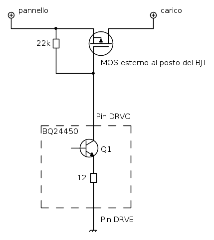

Mi sto spostando su un altro controllore, più costoso ma forse fa al caso mio... si tratta del BQ24450 di TI.
Sembra davvero interessante anche se non mi permette di implementare un controllo di carica compensato in temperatura, ma avendo deciso che l'oggetto in realizzazione non ne disporrà, poco male
Ora il dubbio che mi assale è questo, quanto vale la massima VCE del transistore interno denominato Q1??? Ho trovato a pagina 3 il valore della massima corrente ma non ho ben capito come riportano la VCE, la chiamano "minimum collector to emitter differential" ...
a me interesserebbe sapere la massima VCE facendo lavorare il transistor a mo di "interruttore" per un MOS P anzichè un BJT N, come segue (e come è noto a tutti ma lo riporto per completezza):
Grazie in anticipo a tutti coloro che risponderanno.
