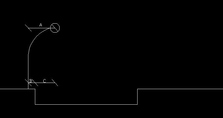

Ciao, provo a darti il mio contributo.Ti allego un immagine che forse ti può chiarire il significato dei termini.
Supponiamo di avere una lunghezza braccio di 1,0 metri; una distanza dal bordo stradale di 0,7 metri (per distanza dal bordo stradale si intende la distanza del corpo luce(baricentro) dal bordo della strada, in questo caso la lettera C del disegno allegato). La distanza del palo dalla carreggiata "lettera B" (pari a 0,3 metri) sarà la differenza tra lo sbraccio (lettera A) e la distanza del corpo luce dal bordo (lettera C).
Non so se era questo il dubbio, probabilmente non sono riuscito a capire bene, ad ogni modo facci sapere.

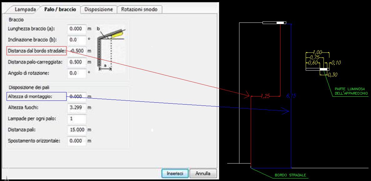

Dopo lungo chiedere sono arrivato a queste conclusioni....praticamente le grandezze sbraccio e inclinazione è meglio lasciarle perdere e fare delle considerazioni extradialux per capire come posizionare nella realtà il corpo illuminante nel punto considerato nel calcolo illuminotecnico.
L'immagine del manuale in linea di dialux sembra proprio trarre in inganno da quello che ho capito.
I punto da considerare sono il "centro ottica dell'apparecchio" e nel mio caso che ho un apparecchio cut-off per l'altezza va considerata la superficie del vetro.

personalmente ho sempre ragionato come spiegavo nel precedente disegno e comunque sempre considerando come riferimento la sorgente luminosa.
Mi sembra comunque che il ragionamento che fai tu non sia sbagliato.
Per il discorso dell'altezza di montaggio, non capisco perché consideri la superficie del vetro come rifermento.
per esempio, nel caso di una lanterna ( cut off) la sorgente luminosa è posizionata al di sopra del vetro (leggermente incassata), e comunque non penso che considerare il vetro o la sorgente luminosa ( qualche centimetro di differenza) come riferimento possa inficiare i calcolo di una strada.

gianluca74 ha scritto:e comunque non penso che considerare il vetro o la sorgente luminosa ( qualche centimetro di differenza) come riferimento possa inficiare i calcolo di una strada.
si infatti, semplicemente è per avere una misura facilmente realizzabile in cantiere
