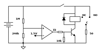

Questo è il circuito completo:
Ricapitolo tutto perché mi sa che mi sono spiegato male:
Io voglio scaricare un pacco batterie fino a una data tensione, ossia fino a 7.6 V.
Per far questo utilizzo una resistenza da 50 Ω, solo che per non stare lì ad aspettare realizzo un circuito che stacchi la scarica una volta raggiunta la tensione che voglio.
Il circuito dovrebbe funzionare così:
Premo il bottone a destra: questo chiude il relè in quanto il transistor dovrebbe essere acceso completamente; una volta che rilascio il bottone il relè continua a rimanere eccitato perché l'alimentazione della sua bobina giunge attraverso uno dei suoi contatti NO (normalmente aperto, ma che adesso è chiuso perché ho premuto il mio bottone di inizio scarica).
La batteria si scarica fino ai miei 7.6 V, principalmente sulla resistenza da 50 Ω e oltre a questa sul partitore, sull'alimentazione dell'opamp e sul transistor (chi se ne importa!).
Una volta sotto i 7.6 V la Vin dell'opamp dovrebbe essere negativa e quindi la sua uscita cadere a massa, interdire il transistor, spegnere il relè e quindi terminare la scarica (effettivamente aumentare i valori delle resistenze del partitore potrebbe giovare al "dimenticarsi" la batteria collegata, così come il sostituire il transistor con uno mosfet, ma il problema non è questo).
L'unico intoppo è che l'opamp "col cavolo" che spegne tutto una volta arrivati alla tensione di soglia. Leggendo le vostre risposte non sono riuscito a capire quale sia il mio errore.. Adesso ci riprovo. Spero di essermi spiegato al meglio questa volta.
Ps: Non ho disegnato il circuito completo sin dall'inizio perché effettivamente mi ero concentrato su questo problema e non su quello delle oscillazioni che avevo risolto sin dall'inizio con la storia del bottone + relè con doppio contatto.

Rileggendo tutto riprovo di nuovo a dare una risposta riguardo la questione iniziale:
oltre che per colpa dell'auto ricarica della batteria si potrebbe trattare del picco di tensione che si verifica all'apertura della bobina del relè che porta il tutto a oscillare?
Sempre riferendosi al primo disegno (in cui mi sono anche dimenticato il diodo sulla bobina).
Tutto colpa della fretta e del dare per scontato certe cose. Scusatemi.

Messaggioda Foto Utenteposta10100 » 25 ott 2011, 8:11
marioursino ha scritto:si potrebbe trattare del picco di tensione
Io invece penso ad un picco di corrente.
Nel momento in cui il rele` si accende si ha un picco di corrente richiesto dalla bobina, questa corrente pero` deve arrivare dalla batteria tramite il filo che presenta una seppur piccola induttanza.
In risposta al picco di corrente il filo diventa un circuito aperto e la tensione sulle resistenze usate come riferimento si abbassa facendo spegnere il rele`.
La tensione poi si alza di nuovo dato che il picco e` terminato e il rele` si riaccende di nuovo e il ciclo ricomincia.
In pratica e` lo stesso motivo per cui si usa la tripletta di condensatori vicini ai pin di alimentazione dei microcontrollori che vivono lontani dall'alimentatore.
L'ho sparata abbastanza grossa? Se non basta ne preparo una ancora piu` grossa!!!

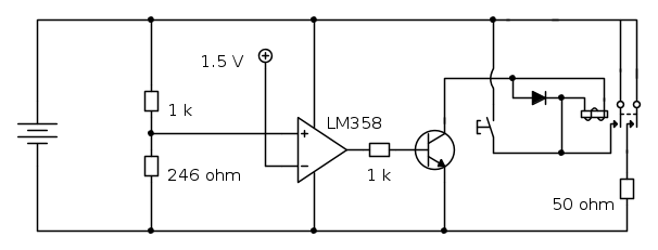

Foto UtenteIsidoroKZ ha parlato di retroazione negativa, della isteresi del relè e di una resistenza incriminata citata da Foto UtenteDirtyDeeds. Io senza successo le ho citate un po' tutte meno quella da 1k alla base dell' NPN :mrgreen:
Mi sono permesso di cambiare leggermente il tuo circuito in una maniera che secondo me è leggermente migliore..

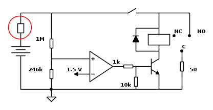

And the winners are Foto Utentemarioursino e Foto Utenteposta10100 che ci sono andati molto vicini.
Nello schema (che su spice funzionerebbe benissimo) manca la resistenza interna della batteria, evidenziata in rosso.
Quando la tensione scende al di sotto della soglia, il carico si stacca, la caduta sulla resistenza interna della batteria diminuisce e quindi la tensione di batteria aumenta immediatamente, facendo richiudere il rele` e cosi` via.
Nel thread "Circuito di stacco e lampeggio..." c'e` appunto quel problema e ho chiesto all'OP di misurare di quanto sale la tensione di batteria quando si stacca il carico, poi ho messo una isteresi enorme. Il primo problema e` quello della resistenza interna, poi a piu` lungo termine entra in gioco l'aumento di tensione per reazioni chimiche.
Ho visto un ingegnere incompetente fare un circuito del genere senza isteresi, E collaudarlo con un alimentatore, concludendo che funzionava bene :)
