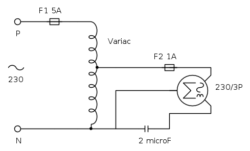

Salve a tutti, vi posto uno schema:
parrebbe un motore trifase 230, collegato ad una monofase tramite un trafo variabile che ne regola la velocità.
Diamo per scontato che tutti i componenti sono correttamente dimensionati.
In questa configurazione il trafo scalda fino a fumare con però entrambi i fusibili a posto (sovratensione?).
Collegando lo stesso circuito a una linea trifase 230, prendendo cioè 2 delle tre fasi e collegandole come fossero un fase e un neutro, questo non succede.
Come mai?
Grazie mille
