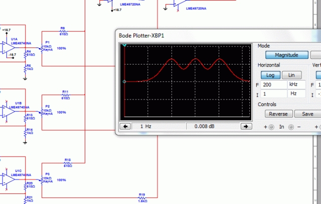

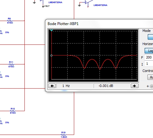

Hai provato almeno a simulare la risposta di questo "controllo di tono"?
ancora no, ma ora ci provo. :oops:

XStreme ha scritto:
Ok. Ho preferito avvertirti perché in effetti un controllo simile (con un solo filtro) l'ho elaborato questa estate in vista, finalmente, di farmi una protesi acustica per migliorare la comprensione del parlato. E l'ho fatto VOLUTAMENTE variabile a più non posso tramite miscelazione dell'uscita e del segnale di ingresso sia diretto che in controfase in modo da ottenere varie risposte possibili da selezionare durante la taratura e l'uso. E ti assicuro che le montagne russe si sprecano!

Messaggioda extrems » 26 ott 2011, 22:53
Piercarlo ha scritto: E ti assicuro che le montagne russe si sprecano!
e che ca......pperi...ahahahahah

Messaggioda Foto UtentePiercarlo » 26 ott 2011, 22:58
XStreme ha scritto: e che ca......pperi...ahahahahah
Al confronto anche una cosiddetta "cassa" per PC potrebbe pure spacciarsi per lineare! :-P

Messaggioda extrems » 26 ott 2011, 23:01
Piercarlo ha scritto: pure spacciarsi per lineare! :-P
veramente una schifezza !! grazie per l'avvertimento...
PS
pero la fase è esemplare !!! :mrgreen:

Piercarlo stavo pensando che pero come equalizzatore non è niente male, mi sbaglio ?

XStreme ha scritto:Piercarlo stavo pensando che pero come equalizzatore non è niente male, mi sbaglio ?
Beh, sicuramente gli equalizzatori compensano le montagne russo con un maggior numero di filtri. Ma mi atterrei ad uno schema classico (che è poi quello di Foto UtenteFirstByte opportunamente espanso per i numeri di filtri che servono). Insomma, non andrei a reinventare ciò che è già stato inventato comunque da un bel po'... e sicuramente da gente che sapeva bene quel che stava facendo.
