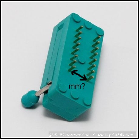

Messaggioda Foto Utentecb900f » 29 ott 2011, 17:15
alev ha scritto:Secondo me è troppo; io uso Kicad e li fa più piccoli (credo 0,3 - non modificabile).
Tieni presente che più è grande il drill, più la punta tende a sfuggire, soprattutto su materiale duro come il PCB; riduci il diametro del drill a 0,3 e riprova.
Non si scende sotto ai 0,5 con eagle inquanto è un SW studiato per lavorare con le macchine CNC, bisognerebbe entrare nei meandri e agire da li.
Lo zoccolo è il classico 3M che alcuni store tipo RS di vendolo a 40, 50 € l'uno, in china costan meno dei normali zoccoli, c'è chi ne prende una scatola e li rivende a basso presso su ebay, per esempio uno ZIF 3M da 40 PIN a 3,50€, uno da 20 a 3,20€, ecc, non hanno viti di ancoraggio al PCB, allego foto dove si vedono PIN.

Messaggioda Foto Utentealev » 29 ott 2011, 18:31
Non si scende sotto ai 0,5 con eagle [...] studiato per lavorare con le macchine CNC [...] bisognerebbe entrare nei meandri
Prova a vedere se qui trovi qualche informazione, sono convinto che ridurre il diametro del drill sia l'unica strada per stabilizzare la punta del trapano nel primo tratto della foratura; ovvio che con una macchina CNC non hai problemi di stabilità, ma nel tuo caso si.
Ho letto bene? ?%
Su RS mi sembra che abbiano ben altri prezzi.
Mentre c'ero, ho guardato anche il datasheet dello zoccolo, la misura del piedino è 0,3x0,76 mm e quindi può anche bastare il foro da 0,8.

Messaggioda Foto Utentecb900f » 29 ott 2011, 18:57
Edit TF: per rispondere si usa il tasto RISPONDI! "[#]"
Gli ZIF cinesi sono marchiati 3M come l'Iphone 4 è marchiato hipone :lol:
Ho il calibro digitale che mi da dal lato + largo dei pin dello ZIF 9mm circa, , benche il calibro in questione essendo seppure cinese è abbastanza preciso, punte di 1mm me le vede da 0,99 o 1,01. Ho provado ad inserci lo ZIF prima di forare 1mm i pad ma non entrava..
Eagle è macchinosa nel modificare i componenti, con circad era + facile..
Ho capito spippolando che va modificato questo file allegato

Messaggioda Foto Utentecb900f » 29 ott 2011, 20:46
alev ha scritto:Ho letto bene? ?%
Quello che hai lincato è come quelli cinese, non sono di buona qualità, loro però li vendono a 15€ ma è una truffa! Li avevo visti tempo fa. QUelli che dicevo io son questi:

Messaggioda Foto Utentealev » 29 ott 2011, 21:09
Scusami, ma ho l'impressione che il tuo atteggiamento sia quello di contraddire tutto ciò che dico io.
Non metto bocca nel discorso ZIF perché non li conosco, come detto, anche se 3M è sempre 3M, forse non l'hai visto dal link che ti ho mandato.....ma non è questo il punto.
Il punto è che per fare bene i fori del tuo PCB devi stabilizzare il trapano quando inizi la foratura, se non disponi di un CNC oppure di una colonna ultraprecisa (e costosa), l'unico modo è fare i drill piccoli. Di più ninzò -:-
