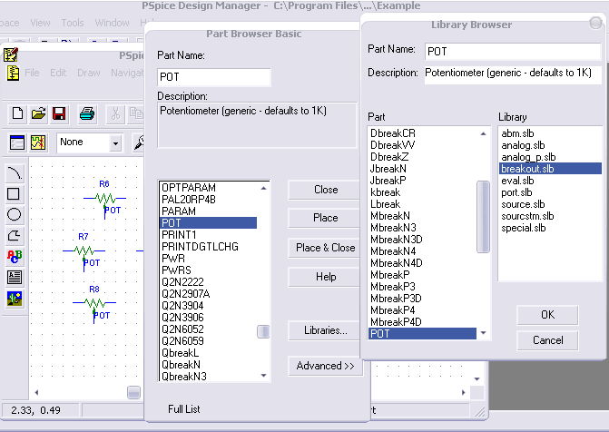

Qualcuno può dirmi dove posso trovare il potenziometro per simularlo con PSPICE!!
Nelle librerie eval e breakout non riesco a trovare nessun componente con la sigla POT!!!

Ma stai usando PSpice Schematics? perché sul mio c'è il POT.

Se anche non dovesse esserci il potenziometro già definito, non è difficile definirne uno:
Codice: Seleziona tutto
.subckt pot 1 2 3 PARAMS: Rnom = 1000 wiper=0.5
R1 1 3 {Rnom*(1-wiper)}
R2 3 2 {Rnom*wiper}
.ends
wiper è un parametro compreso tra 0 e 1, che definisce la posizione del cursore; Rnom definisce il valore della resistenza totale del potenziometro. I terminali sono nell'ordine definito nella figura sotto:
Esempio d'uso:
V 1 0 1V
X1 1 0 2 pot wiper=0.2
R2 3 2 {Rnom*wiper}
.ends

cinque ha scritto:Ma stai usando PSpice Schematics? perché sul mio c'è il POT.
non è schematico, è solo codice!!
