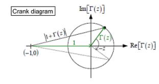

domanda di compatibilità elettromagnetica:
cosa sono i diagrammi di Crank, a cosa servono e come si tracciano
grazie

Dov'e` che si fa quella roba in compatibilita` elettromagnetica? Sembra piu` materiale da campi. In compatibilita` (signal integrity) si usano i diagrammi a traliccio nel dominio del tempo.

I diagrammi di Crank sono in programma a Compatibilità elettromagnetica quando si trattano le onde e le linee di trasmissione.

[8] Re: Diagrammi di crank
Messaggioda Foto Utentefpalone » 1 nov 2011, 17:28
Salve luka889,
intendi questi diagrammi?
Se sì, non li chiamerei "diagrammi di Crank" (a meno che non sia esistito un tale Crank ideatore di tali diagrammi), ma diagrammi a manovella.
Per quel poco che ricordo di compatibilità elettromagnetica sono la generalizzazione dei "lattice diagrams" (diagrammi a tralicco) per un coefficiente di riflessione qualsiasi, ossia anche complesso. Il nome "crank" viene dal fatto che ricordano molto il cinematismo biella-manovella.

Messaggioda Foto Utenteluka889 » 1 nov 2011, 17:35
Grazie fpalone.
è proprio quello che cercavo.
comunque è il prof che a lezione li ha chiamati così.
rispondendo a DirtyDeeds: come ha detto fpalone il nome deriva dal tipo do grafico e non è il nome di una persona ma crank in inglese significa manovella!
