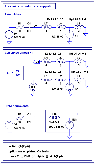

Ho rifatto per bene l'esercizio.
Allora per la tensione di Thevenin non dovrebbero esserci più dubbi.
per ciò che riguarda l'impedenza di Thevenin ha ragione RenzoDF e per questo mi scuso con lui per l'insistenza con cui proponevo la mia soluzione errata.
Infatti per l'impendenza di Thevenin mancava un termine legato al mutuo
accoppiamento M23.
Basta applicare la definzione di impedenza: Zvista_A_B=Vp/Ip.
Occorre pertanto inserire un generatore di tensione (o corrente) di
prova tra i morsetti A-B (previa disattivazione del generatore di
tensione E2) ed andare a calcolare la grandezza corrispondente
(rispettivamente corrente o tensione tra A e B).
Bisogna tener presente che pur avendo cortocircuitato il generatore E2,
nell'induttore L3 circola una corrente prodotta dalla tensione indotta
ai capi di L3 dalla corrente che circola su L2.
Alla fine dovrebbe essere:
Z_{th}=j\omega (L_1+L_2+2M_{12}-\frac{M_{23}^2}{L_3})

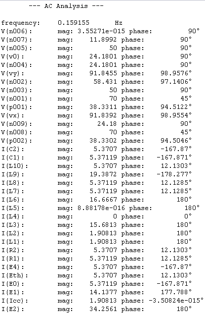

Messaggioda Foto UtenteRenzoDF » 3 nov 2011, 11:04
Usando una simulazione numerica in LTspice, bisogna ricordare che nel caso in oggetto di accoppiamento multiplo, e' possibile utilizzare dei semplici induttori inserendo i coefficienti di accoppiamento attraverso direttive spice; nell'esempio Kx = 0.5 fra L7 ed L8 e Ky= 0.4 fra L8 ed L9.
Una pulsazione unitaria permette di uguagliare i coefficienti di auto e mutua induzione Li e Mij alle rispettive reattanze Xii Xij.
NB Icc e' misurata ricorrendo ad un generatore di tensione a f.e.m. nulla.
La simulazione restituisce
La Zth viene calcolata attraverso il rapporto fra tensione a vuoto e corrente di corto per mezzo di una
.meas ed e' come al solito visualizzabile attraverso View -> Spice Error Log
