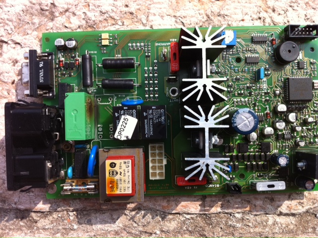

Messaggioda Foto Utenteisd88 » 2 nov 2011, 22:05
giudica te stesso :D
ps: il trasformatore è quel cosetto al centro trai due dissipatori (le strisce nere)

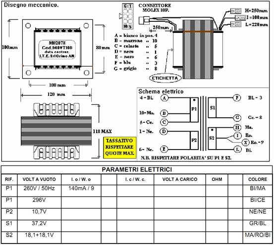

Analizzando la scheda logica del mio "vecchio" UPS noto tra l'altro la presenza di 4 mosfet. 2 sono da 8A e altri 2 da 80A (BUZ111SL). Quest'ultimi hanno il drain collegato al primario (protetti da fusibili di 40A) del trasfo e quindi dovrebbero essere in push-pull, gli altri 2 però non riesco a capire quale funzione svolgano.
Questo è lo schema del trasfo e del PCB:
