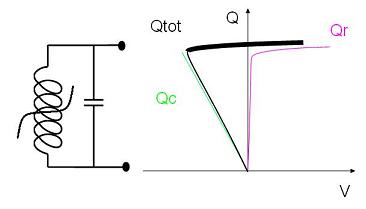

Cosa sono i reattori saturabili (legati alla regolazione della tensione), a cosa servono, perché sono in genere accoppiati con capacità e qual è la differenza coi più usati SVC(static var compensator)?

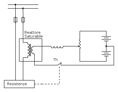

I reattori saturabili
erano una tecnologia in voga 60 anni fa, prima
dell'avvento dell'elettronica di potenza, per controllare
la corrente di grossi carichi senza avere le perdite
in calore che darebbe una resistenza in serie.
Regolando il segnale in corrente continua si regola l’uscita mediante la saturazione del nucleo. Questo è uno schema di principio di controllo temperatura mediante resistenze installate in una testata di un estrusore di polimero anni 65.

Salve
luka889,
l'argomento è stato trattato nel forum, ad esempio qui; l'abbinamento con le capacità serve a realizzare un sistema autoregolante di generazione di potenza reattiva sia induttiva, sia capacitiva. Infatti se consideri entrambe le curve caratteristiche di un banco di condensatori e del reattore saturabile ottieni una curva tensione VS potenza reattiva come quella riportata sotto:
Inoltre i condensatori servono a filtrare le armoniche generate dalla saturazione del nucleo del reattore.
In europa non sono granché usati, come non lo sono nemmeno gli SVC; in genere si ricorre a banchi di condensatori oppure reattori non saturabili.
